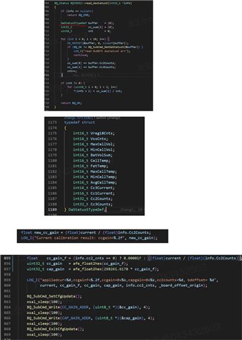

BQ76952: 电流校准失败,按照Calibration Guide文档计算cc gain错误
Part Number: BQ76952
根据 BQ76952  Calibration and OTP Programming Guide执行校准
代码如下图:
cc gain = 电流/ cc_cnts  这个公式缺少什么系数吗
