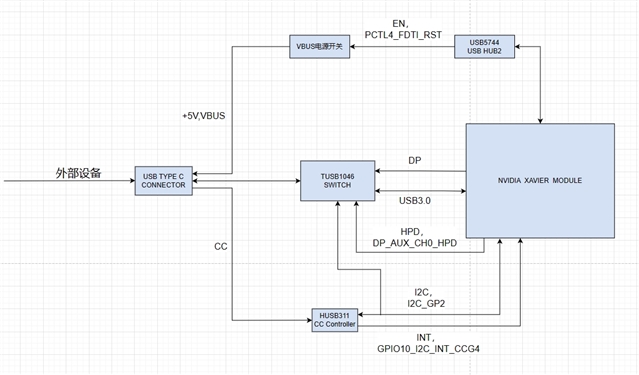

官方你好,我想在jetson agx xavier 设计如上所示功能,使用husb311进行usb type-c的CC检测,jetson进行控制tusb1046的dp和pd切换,可以提供思路,或者相关linux的驱动吗?

HUSB311支持DP Alt Mode吗?我看到它在其数据表中没有被提到。您可以为此设计使用 TPS6598x 系列 PD 控制器吗? VBUS 开关将包含在 TPS6598x 中。

请问Jetson 在框图中的什么位置? Jetson 是否会通过 CC 线路参与 DP Alt 模式?

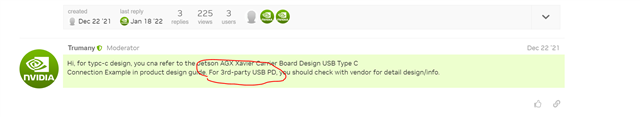

请仔细阅读声明“Jetson 通过 CC 线参与 DP Alt 模式,即通过 husb311 检测 CC”,因为我们不拥有 Jetson 和 husb311,它们都是本设计中使其工作的主要模块。但是根据下面的 Nvidia 响应,您需要一个 husb311 不支持的第 3 方 PD 控制器。
