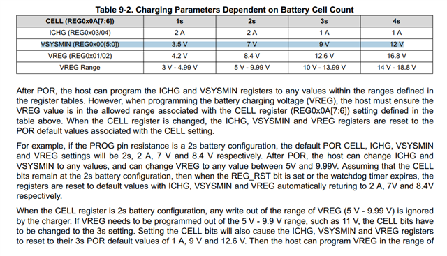

默认3S 配置,电池电压为11.4V 改变VSYSMIN (REG0x00[5:0])寄存器的值,VSYS电压始终也是11.4V不变,读取VSYSMIN (REG0x00[5:0])的值为1A, 写入1E, 在10秒钟左右, 又恢复为1A, 设置了 REG09_Termination_Control Register 的值为25,也会自动恢复为05。 怎么设置系统电压稳定在12V输出呢?芯片是否有此功能?VSYS的输出电压是否可以调节?这几个问题请分别解答一下,谢谢
