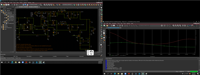

请教一下:
目前使用TI官网下载的"UCC28C43_PSPICE_TRANS"文件,在其基础上增加了1V激励源来做波特图的仿真,目前仿真出来与计算结果相差较远.特来请教
1:此模型是否适用于波特图的仿真?
2:电路图这样修改是否正确?
3:是否有其他适合的模型,甚至有现成的反激波特图仿真文件可以借鉴.
谢谢.
请教一下:
1:此模型是否适用于波特图的仿真?
2:电路图这样修改是否正确?
谢谢.
HI
应该是没法用模型来做样做的。
不过你可以在美国E2E上问一下是否有其他方式来做: e2e.ti.com/.../simulation-hardware-system-design-tools-forum
