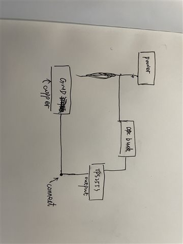

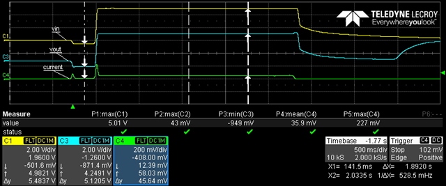

    首先我使用稳压电源(去掉GND)接在板子上,理论上我的板子并没有在此时形成一个电流回路;接着我使用一根接着GND的线去连接TPS2553的output引脚,然后发现该芯片的input脚到output脚测试中发生烧毁的问题,失效后阻抗大约几十Ω,在重新换上一个新的TPS2553后,重复该实验,我测的的波形如下:
实验大致框图

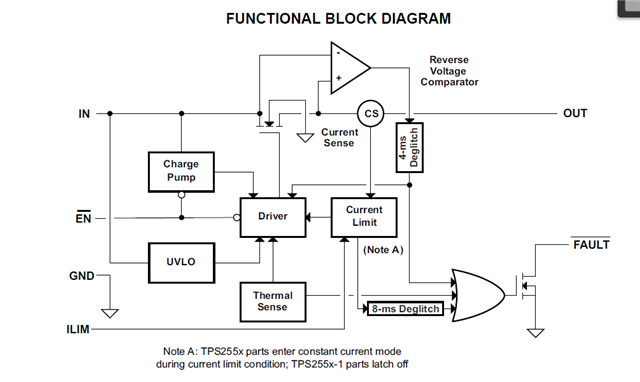

芯片框图
问题:1.为什么TPS2553在使用万用表二极管挡位测量时,裸芯片测试时input脚到output脚截至的,反过来也截至;但是在将芯片安装在板子上时input脚到output脚大约有1.4几V,反过来是截至的。同时在TPS2553损坏后,测得input脚到output脚有0.58V左右,反过来也是截至的?
2.理论上我的EN并没有拉高,为什么从示波器上看出TPS2553似乎已经工作,且开始限流?
