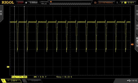

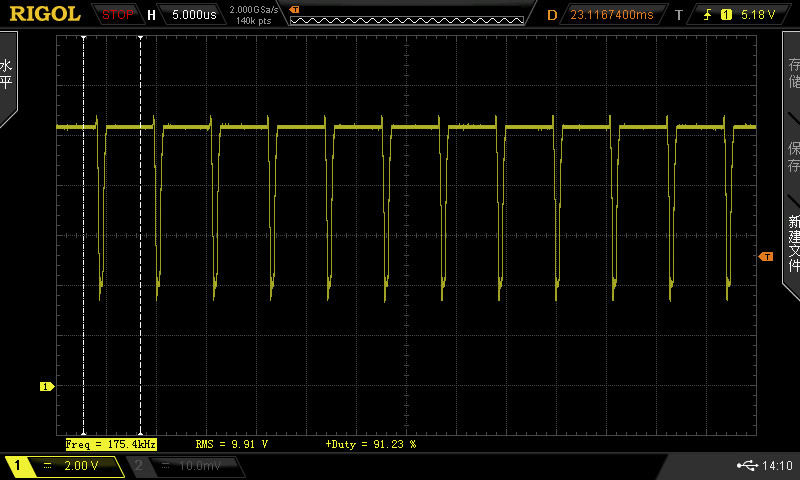

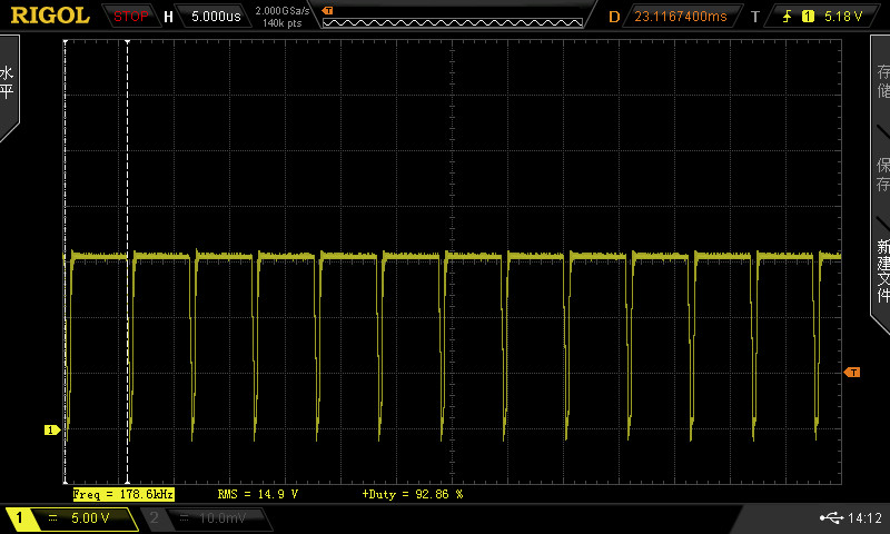

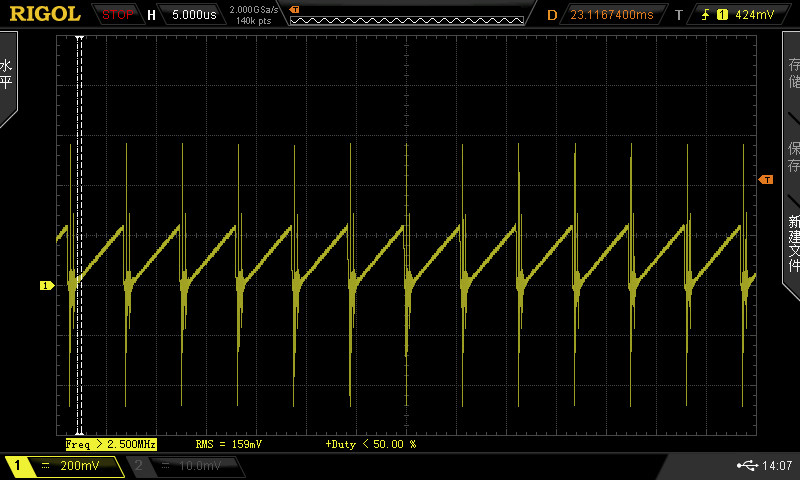

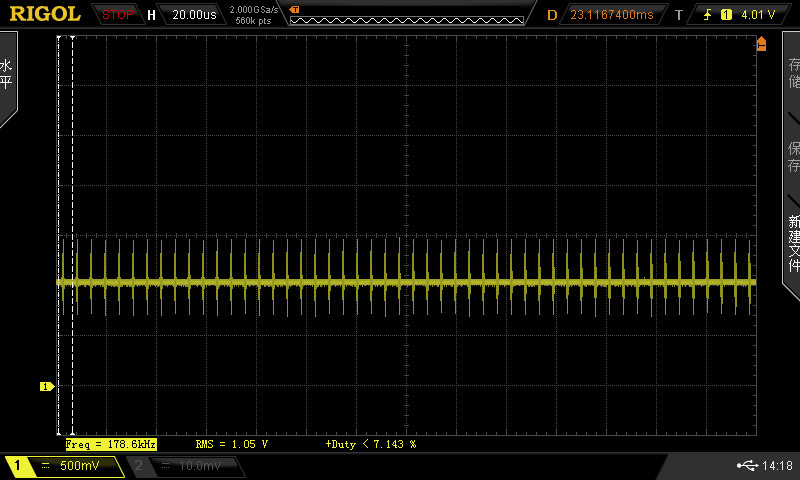

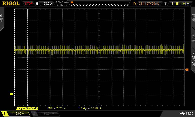

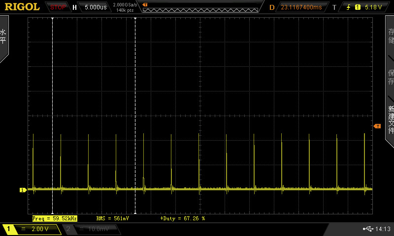

LM5116输入超过输出电压就开始震荡,工作不正常,输入超过11V后输出降到2.5V
Other Parts Discussed in Thread: LM5116
输出11V,输出接50R电阻调试。电感100uH;    Chb 1uF、4.7uF,10uF都试过;    Cvcc 1uF;    Css 33nF;   Cramp 500PF;  Rs 0R电阻;DEMB 开始接10K,不行,后来换成0R电阻在输入小于40v内勉强可以稳定输出,后来把电感量调了下,不行,再调回去,就一直不能稳压了
输入10V时RAMP对GND波形
输入10V时HB对GND波形
输入10V是HO对GND
输入1V时LO对GND

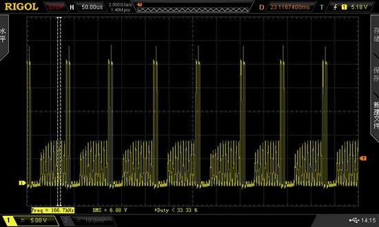

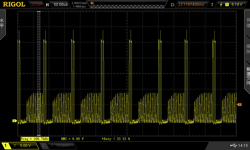

输入18V时HO对GND,开关波形不正常
