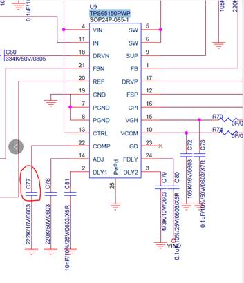

請問c77電容值2.2nf/50v若改為33nf/50v是否會造成ic及其零件壽命減少 PS65150PWP IC 容值變更問題
HI
不会有芯片寿命上的问题,但是你需要确认电容容值的改变是否对电路有影响(或者说这个改变如果符合你的设计,是没有问题的,并且不影响使用寿命)。
