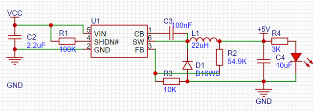

大家好,最近我使用一款TI的LV2862DC芯片,发现它的耐压不足。手册标示他最大是可以达到60V的,但是我在供电高于30V的时候就会出现瞬间烧毁的迹象。低于30V就没事。供的是直流稳压电源。负载带的是灯。空载的时候也有烧毁的迹象。当初也考虑过是不是尖峰导致的,但是60V的输入才30V,应该也不会出现这种情况。原理图如下,麻烦请各位帮看看是什么导致的
Hi
负载时LED的话建议用恒流设计,如果是上面电路,LED电流就是固定的(5-Vf)/R4.
如果超过30V就会损坏芯片,建议你用示波器勾一下芯片Vin脚的波形看看(30V不应该会烧芯片,而且电流非常小)?
