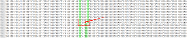

满电后,恒流放电时,RSOC电量百分比突然掉下去,如log中提示,从80%突然掉到7%了,什么原因?
所有的参数都经过CEDV学习后的参数,并CEDE-report参数,经ti的工作人员确认是ok的:e2echina.ti.com/.../bq4050。

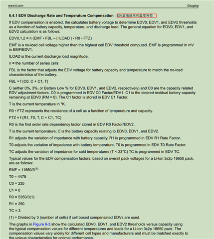

    我看到TMR文档有介绍,但看不明白这些公式。上面是CEDV-report的信息,请问应该如何来确定EDV0-EDV2的数据?
  • 您好,如果用的是CEDV模式,在学习时EDV0-EDV2这些参数是自动更新的。
  • CEDV模式,可以将EDV0-EDV2这些参数读出来?
  • 您好,CEDV模式,EDV0这些参数是不能读取的, BQ4050 为例,设置参数 Settings >> Configuration >> CEDV Gauging Configuration [EDV_CMP]=1 即可用 Compensated EDV,动态计算 EDV2/EDV1/EDV0 电压。
    详细请参考下面文档3.2 CEDV 电量计算法原理
    www.ti.com.cn/.../zhcaaf7.pdf

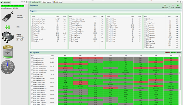

  • 将cedv-report参数写到cedv-cfg了,然后学习一次电量,max error是8%,是学习成功了?
    但从RC与FCC来看,与电池的容量是匹配的。
  • 您好,
    Max error just counts up as a function of senseR size and amount of charge accumulated. it gets reset to 2% when you get a value FCC update. The use is just a way to show that you have not successfully learned FCC in a while and you could have potential coulomb counter error accumulated.
    FCCX will toggle for every FCC update performed. with a Max Error of 8% FCC learning was not done for some amount of time. Meaning a "qualified" discharge never happened for a bit.
  • 在电量学习中,放电时,我看到VDQ和EDV2都有效了(变红色),并且电量也达到了7%,为什么还出现不符合的学习呢?
  • 您好, 放电不合格可能和您的放电条件和温度等因素有关。
