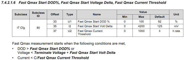

我司在项目中,使用BQ27426时,对Fast Qmax部分存在一些疑问:
1、DOD valid time寄存器
该寄存器在用户手册中,无相关描述,请问:该寄存器的设定值代表什么含义?我们在使用时,应该怎样设定该值?
2、Fast Qmax start相关寄存器
根据描述,当满足条件时,才可以进入 Fast Qmax measurement,那我们在测试中,对这三个寄存器的值进行修改,会有什么影响?
在产品中,不使用默认值,应该依据什么地方,对这三个寄存器的值进行重新设置?
