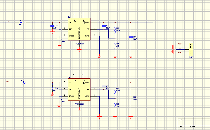

在空载情况下,输入+-18V时,芯片功耗较大,消耗200mA以上,芯片发热严重; 针对上述两个LDO出现的问题,公司又新采购的5片TPS7A4901在板上焊接测试,测试时电压从0-18V缓慢增大,当电压升至18V时,输出电压15V,但过一会15V电压就没了;后来改变测试条件,直接加18V电压,发现上电后芯片消耗很大,发热严重而烧毁,TPS7A3001调试过程中和4901出现过类似情况;另外发现上电时,在输入端有电火花产生。请问以上是什么原因造成的?谢谢!

上电芯片发热很严重,感觉是负载电流过大,建议您确认一下负载是否有短路现象

建议直接在TI网站上申请免费样片,避免因为芯片质量问题造成困扰。
对于LDO使用比较简单,功耗可以通过输入输出压差乘以输出电流算出来,功耗过大通常都是芯片质量造成的。

其次要注意芯片的输入输出电容以及layout。
layout很重要,直接决定芯片的热阻,特别是带有PowerPad的芯片,热阻过大,很容易造成芯片发热严重。
