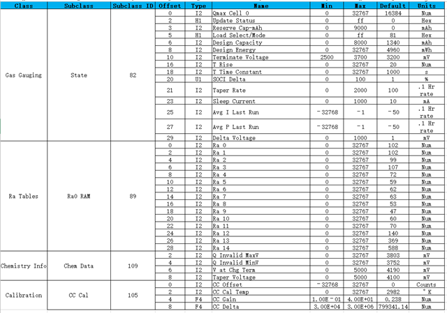

我司项目在使用BQ27426时,在使用自学习和自更新功能时,对于一些细节尚不是很清楚!
https://e2e.ti.com/support/power-management-group/power-management/f/power-management-forum/1200088/bq27426-implementation-conditions-and-impact-of-self-calibration-and-self-learning/4540056?focus=true#4539862
从该篇文章中,我整理了相关寄存器表,如下:
请问具体哪些寄存器的值会被更新?在什么状态是会被更新?更新的原因是什么?
