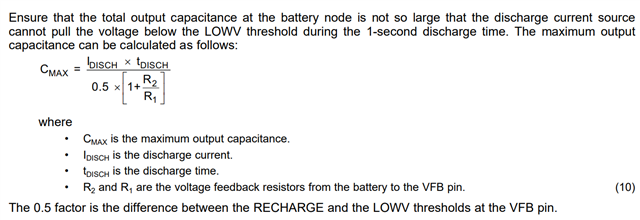

BQ24610,接电子负载恒流载,输出振荡很严重,请问是必须接电池才可以正常工作吗?
您好,请参考数据手册9.3.23 Battery Detection
