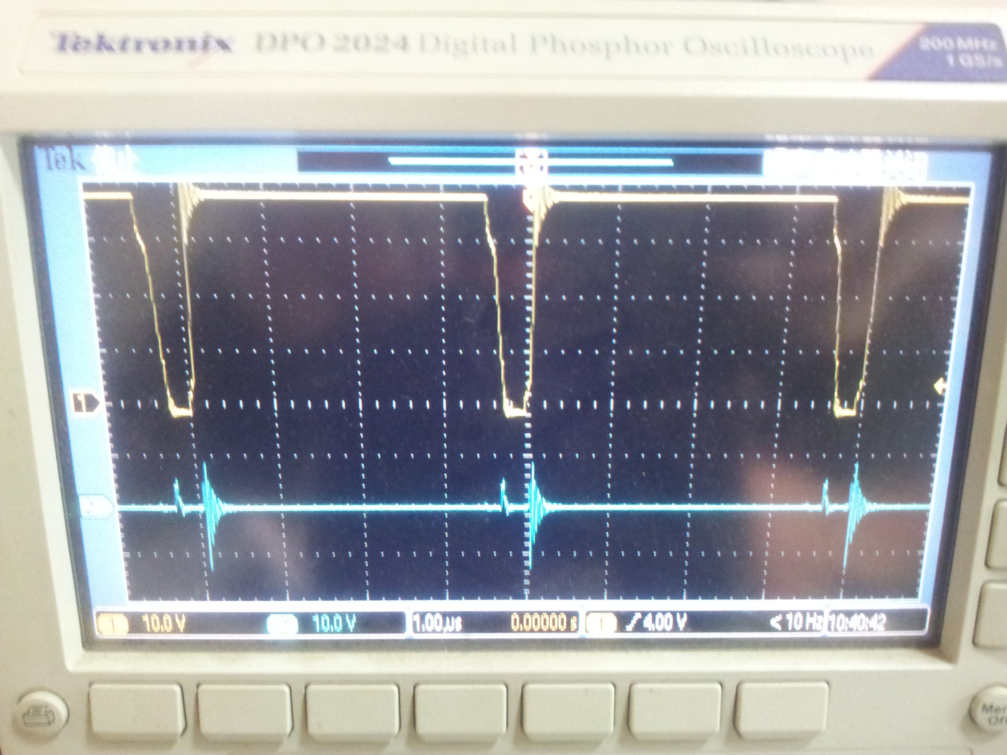

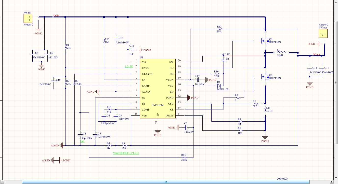

黄色通道是  HO  蓝色是 LO,现在输出接了100欧姆负载,电源输入时30V,输出电压一直等于   Vin-1.8V。不知道哪里有错
  • LO状态应该是不对的,哪里有错误呢
  • 不好意思,问题找到了,不知道是不是因为我焊接问题,两块板子坏的现象一样,换了片LM5116就正常了。
