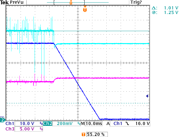

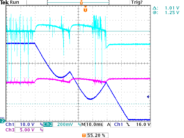

你好, 因为我有使用LM5022在BROWN OUT发生了一点问题.
 下面两张波形图皆由相同电路量测到,该现象二十次会发生一次.
蓝色为UVLO脚位之讯号,红色为输入讯号,黄色为输出讯号.
第一张图可看出当输入电压低于一个点后, UVLO PIN 脚会因为内建电流被TURN OFF 故会掉一个准位,此时电路就会正常的做关机.
但相同情况下第二张图却是当输入电压顶到一个点时, UVLO PIN 却没有在这时候TURN OFF一个电流,导致维持在高准位,所以可以看出VIN原本因为没切,所以电压上升,但后来又因为开始切换,输入电压又开始慢慢掉下去.

  • 楼主,这就是关机反弹。
    在欠压关机后,输入电压会有反弹(因为负载瞬间没有了),芯片重启动了。
    需要做的是,一旦欠压,要拉死UVLO引脚。

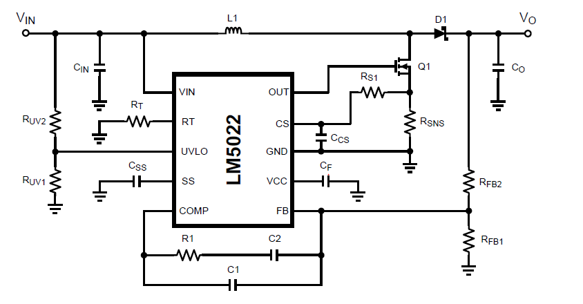

    可以贴下原理图,看看UVLO引脚等相关设计
    我知道你所谓的开机反弹, 但按理说UVLO此时不会将其拉掉吗?  我电路没有任何保护,指示操作在-10度的温度下而已.
    电路跟应用电路的UVLO接法相同, 只是有在RUV1上并联10nF.

  • Neil Li 你好
    刚前面我有提到  两张电路图都是同一个电路且在相同情况下做测试.
    也都有你所谓的关机反弹的情况, 但有一张图很明显就是没有将IC内部UVLO的迟滞电流做关闭.
    我测试20次大约有一次会有FAIL现象. 所以想请教你有可能是什么情况造成,该如何修正.
  • 你好,注意到两张图片中的Vin都是在关机后有反弹,其中出问题的那张则是UVLO引脚电压也被重新“抬起来”了,因而造成芯片重启。
    可以去掉UVLO的10nF电容试试。

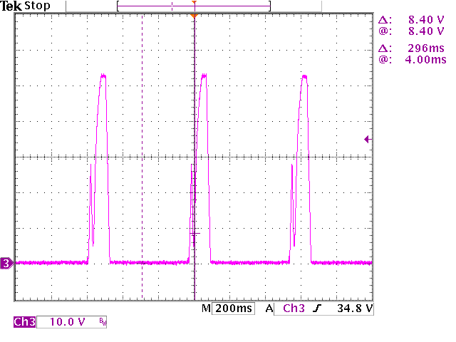

  • 我想请问你,可以帮我看一下这颗IC内部除了PEAK CURRENT PROTECTION以及BROWN OUT外还有其它那些地方会将输出电压给关闭的吗?我看一下data sheet好像是这两个而已,因为内部有无其他逻辑我当然无法猜测.
    会这样问是因为假如没有,那我下图这张波形图又显示说CS脚位没有噪声去影响关机,那是不是就代表说真的是UVLO脚位的迟滞电流没有工作?
    藍色為電流SENSOR PIN 中的 低通濾波的電容電壓. 黃色為輸出電壓.
