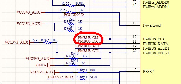

ucd9222和7242联合使用,现在的问题是,芯片的输入电源都检测到了,但是一用到usb interface adapter就检测不到我的核心电压芯片,这个问题出在哪儿了?
那问题的症结就在这里了:CLK的电平必须是3.3V,不然不能通讯的。
定位的办法很简单:因为这个引脚是通过一个电阻上拉到3.3V电平的,需要需要检查:
1)有没有增加该上拉设计;
2)上拉电阻是不是虚焊等其它异常
