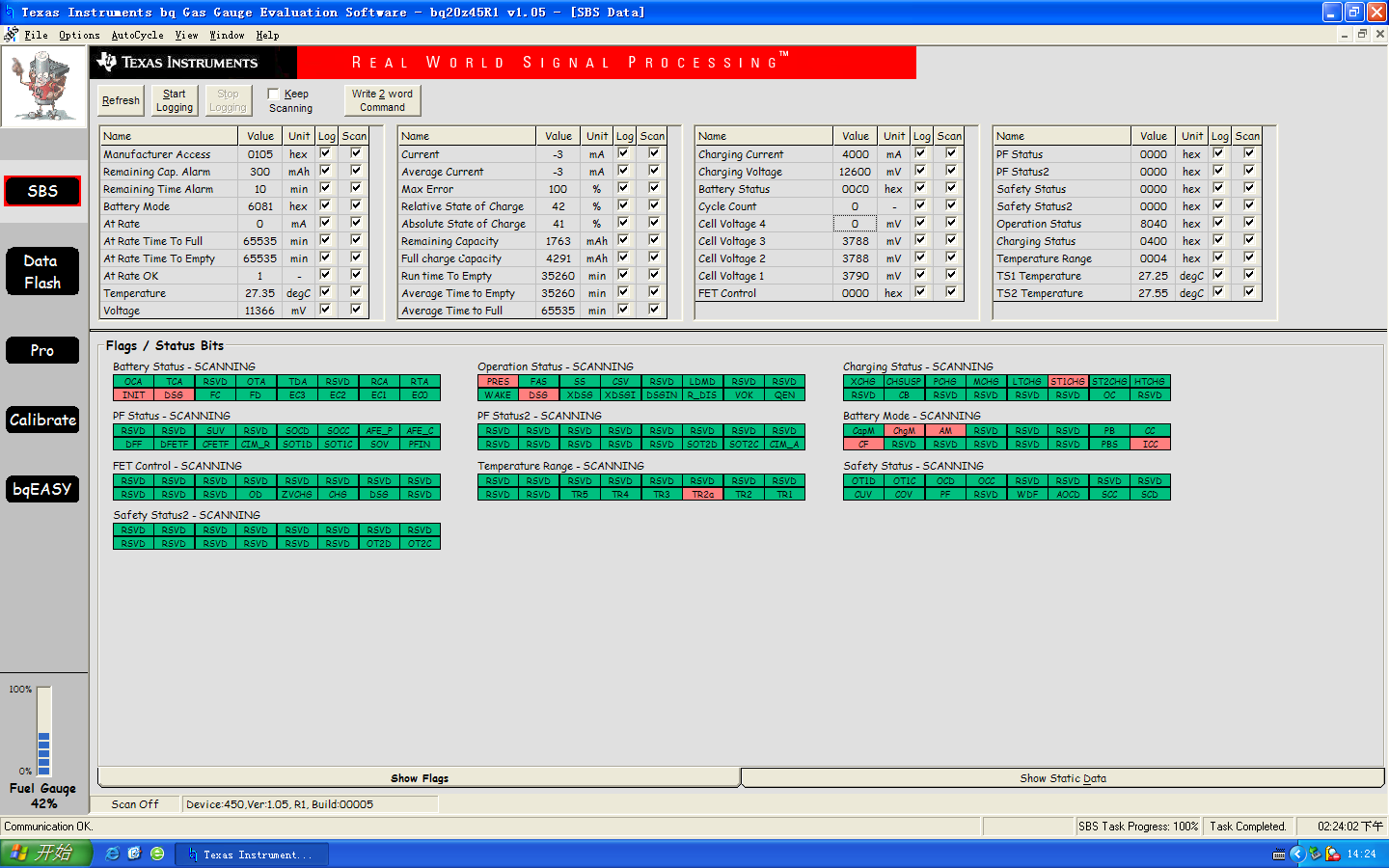

我PACK+,PACK-,接入了负载,可是在端口没有电压输出啊,同时用EV2300连接扳子查看状态,也是一样,41%的电量,就是没有下降
请在manufacturer access里输入0021按回车使能IT算法看是否能解决。另外建议校准并配置好相关的参数(如设计容量等)才进行使能。同时查看一下充电时界面是否有显示电流数值。
