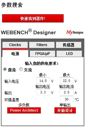

           偶然间发现,在TI的官网和一些社区网站上出现了WEBENCH这个名称,后来仔细阅读才知道这是一款电源在线设计工具,刚开始也不以为意,觉得这只不过是个小工具而已。后来,在实际应用中,我们要设计一个复杂的电源电路,在面对高输入电压40V以上时的宽范围供电芯片选择上,我们在TI网站上搜了几天也没有确定好型号,主要是型号太多,没有现成的原理图,没有一个大体价格估计,看着一些芯片官网价格都比较昂贵,担心成本过高,也不好购买,所以迟迟没有决定。突然间,想到了这个工具,就回到官网主页上开始使用。就是这个界面:

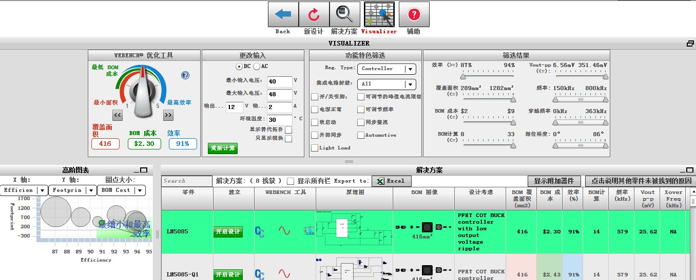

         该工具支持多种功能,有【Clocks】,【Filters】,【传感器】,【电源】【FPGAup】【LED】等方面的设计。在这里,我们选择【电源】,单输出,开始设计工具,如果是多负载电路,就点击左边红色按钮!点击按钮后,软件载入了一个FLASH界面,出现一个参数输入界面。如下:
          在这里选择DC,40V-48V输入,12V2A的输出,系统会自动筛选出合适的芯片方案,哈哈,很神奇,比在官网上逐个找器件强很多了。注意,在功能特色筛选里面,要选择【ALL】,这样才能看到最多的芯片方案哦!很快,软件就筛选出了22种芯片方案让我们选择,当时那个兴奋啊。如果是逐个器件查找,这个得耗费多大的精力!在给出的22种芯片方案中,有个预览功能,可以实时地查看芯片电源的架构,是BUCK还是LDO,方案的BOM数量,整体价格一目了然,虽然这个价格可能不是很准确,但也大体反映出一个成本趋势。
          经过认真对比,我们选择了一款LM5085系列的芯片。它是一款高电压非同步降压稳压器,采用8引脚的迷你型SOIC及LLP封装,适用于高达75V的输入电压,还可将输出电压调低至1.2V,并输出5A以上的负载电流。可以支持多种不同的高电压降压系统,无需提供环路补偿,内置的输入前馈电路都可确保开关频率几乎恒定不变,内置P沟道MOSFET驱动器,可将操作时的占空比提高至100%,即使输入电压稍微高于输出电压,也能确保输出电压的稳定。

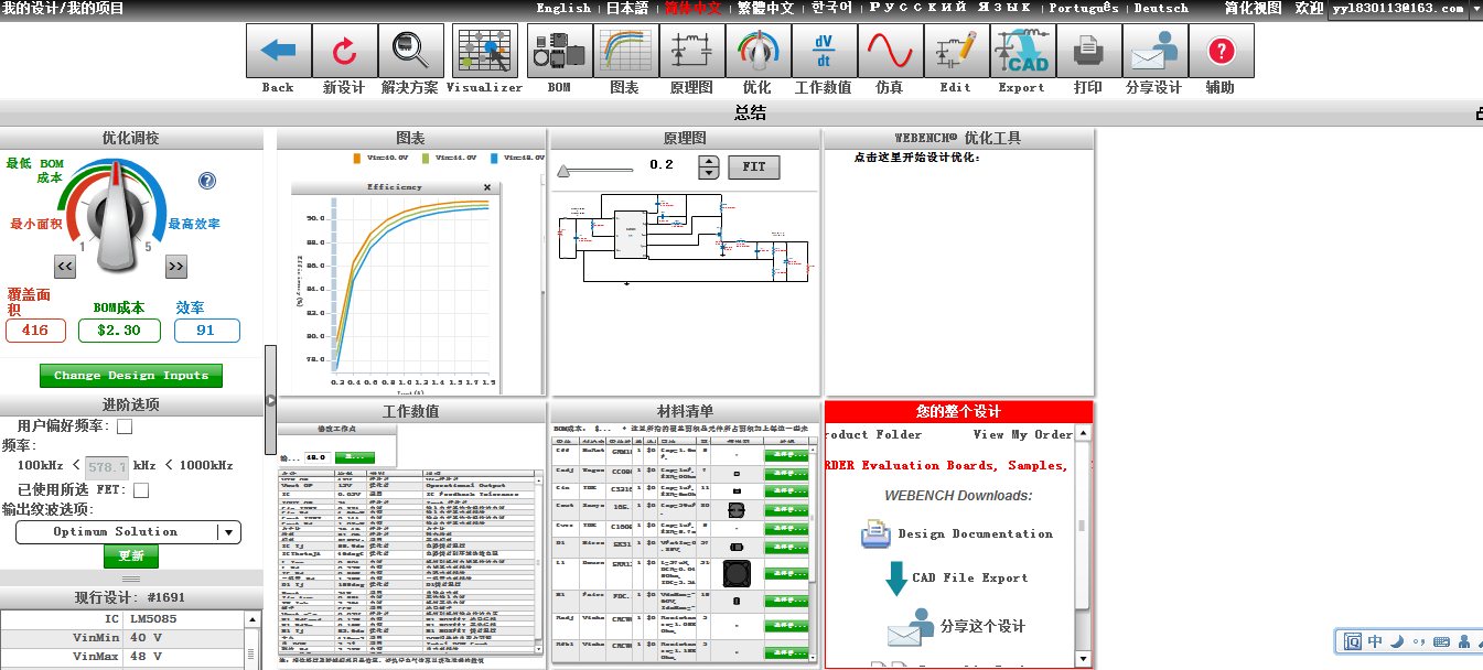

         开启设计后,很快就来到了一个环境友好的方案界面,内容非常丰富。上层是菜单栏,支持【新设计】【解决方案】,【VISUALIZER】,【BOM】,【图表】,【原理图】,【优化工具】,【工作数值】,【仿真】,【编辑】,【Export】,【打印】,【分享设计】和【帮助】子菜单。下层界面是上层子菜单的展开。

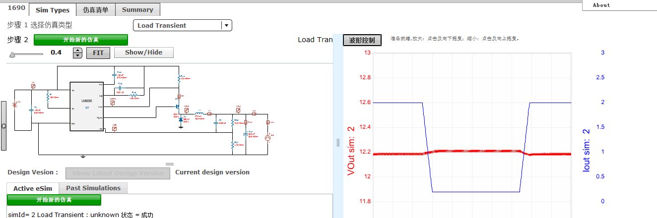

      在页面的左上角,有个【我的设计我的项目】在里面可以查看以前设计过的电源方案,也就是该工具具有在线保存功能,可以为电源设计增加备注等。下图是使用仿真功能得到的图表,支持【Startup】【Steady State】【Input transient】【Load transient】等仿真类型。

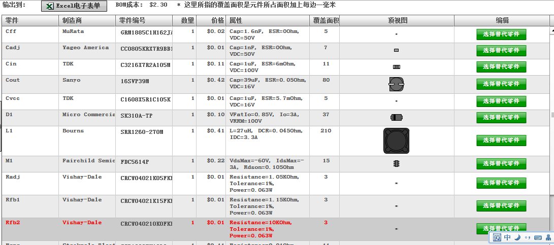

             【BOM】菜单也非常方便使用。它支持讲器件导出的EXCEL表格中,方便统计,而且给出了【制作商】【零件编号】【数量】【价格】【属性】【覆盖面积】【器件顶视图】等众多信息,支持选择代替元器件。这个功能是非常有用的,比如芯片方案选择的是0402封装的阻容器件,如果觉得太小,可以换成0805封装,  甚至器件都可以自定制,这个功能极大地扩展了芯片方案的易用性。

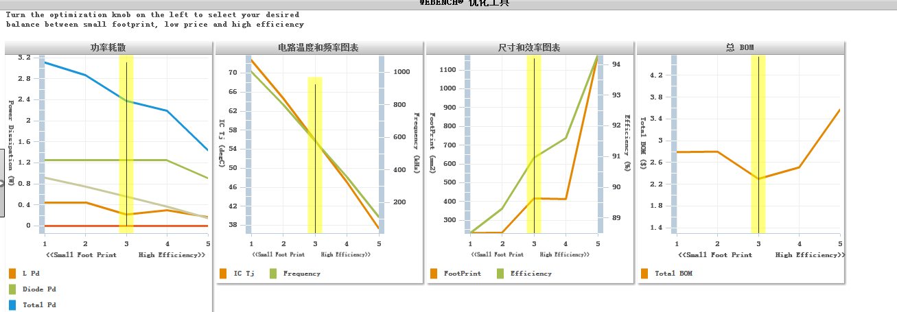

          利用【优化工具】,可以看到芯片方案的一些详细参数,以图表的形式给出:

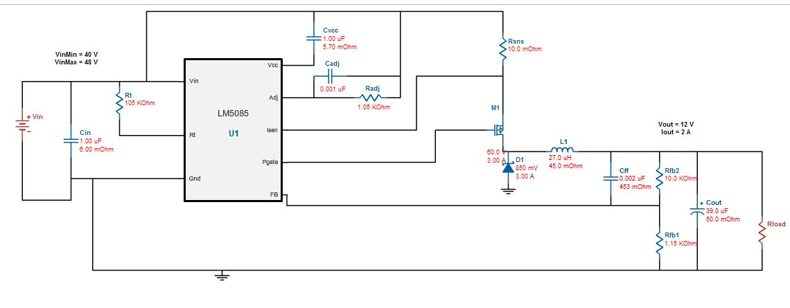

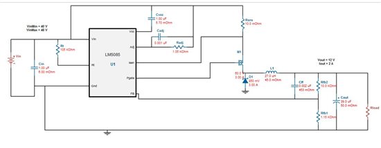

          在【编辑】菜单下,可以实现对设计的详细标注。通过【Export】导出功能,可以导出大部分PCB工具都支持的原理图格式,最常用的就是ALTIUM DESIGNER格式。通过【打印】菜单,可以将整个设计内容以PDF格式存成文档。里面集成了各种数据图表和详细参数,是我们进行电源设计过程中最重要的内容。生成的原理图如下:

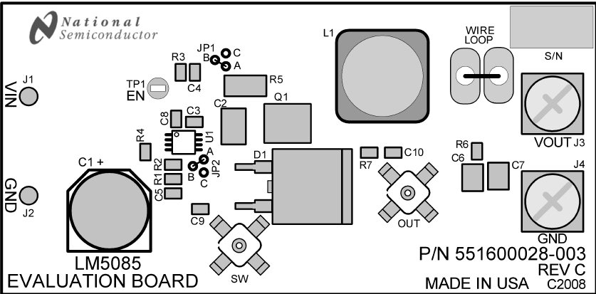

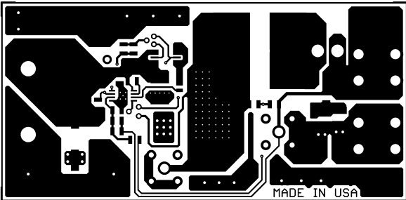

 官网提供了一个评估板,并有详细的版图参考,这样就更加降低了设计的安全隐患并提供了方案的可靠性和稳定性。如下图
