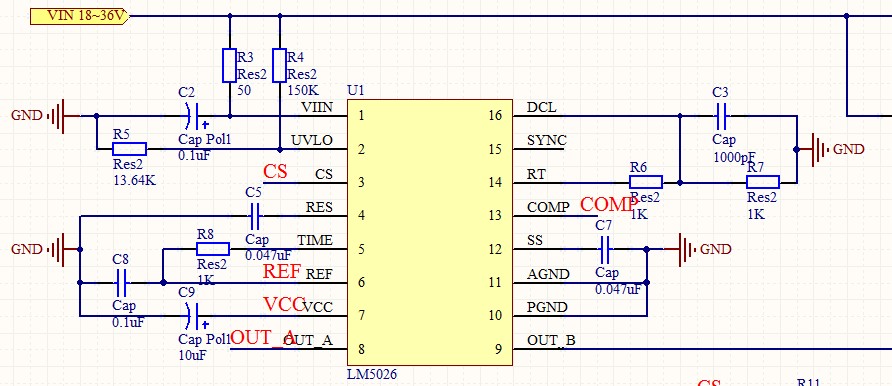

LM5026做有源箝位正激开关电源,用示波器1倍档测OUT_A、OUT_B引脚时输出正常,但用示波器1倍档隔着10欧姆的电阻测OUT_A、OUT_B引脚时芯片处于过流保护状态,同时用10档测OUT_A、OUT_B引脚时芯片也会处于过流保护状态。
现在变成OUT_A没有输出,OUT_B的输出的方波占空比为死区时间,SS引脚电压为4.37V,RES引脚电压为3.34V,DCT引脚电压为1.1V,RT引脚电压为2V。这现象没有进入保护模式,怎么会没有输出呢?这款芯片对PCB板布线要求高吗?做了几块板子都这样。
