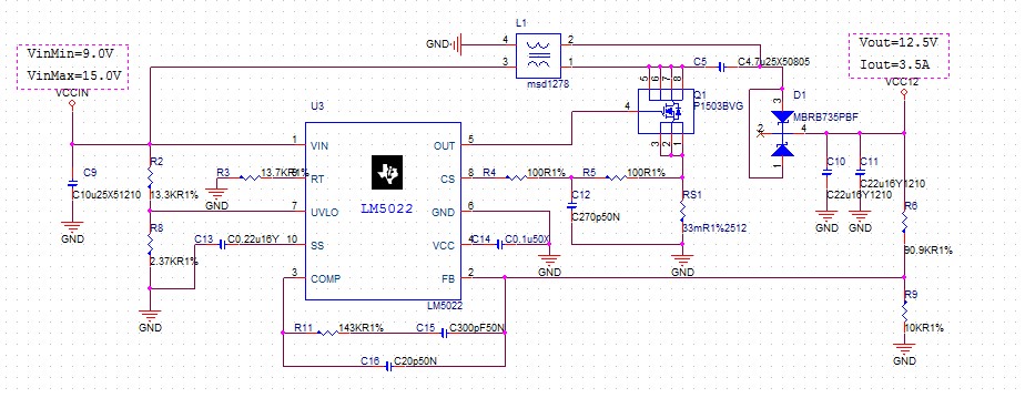

各位TI工程师,
下午好,之前我有请given帮忙推荐过一款9-15v输入的,12v 3.5v输出的电源芯片,
经最后考虑,使用了LM5022,但遇到了个问题,今天我拿到样板,焊接测试后,
发现短路,于是我又焊接了一块,同样遇到了短路问题,应该不是物理短路,
难道的配置问题,还是其他,总之上电后供电部分会一闪一闪的,就是通和断很有频率的切换着,
烦请各位帮忙检查下,在调试的时候常常会脑子迟钝,
先谢谢了,
电路在附件中,若需要提供规格书,烦请告知,谢谢!

你好,
如果觉得短路,建议您先找到是哪里短路。把电路断开,用万用表检测功率部分是否有问题。
谢谢。
Martin,你好,我刚试了,取掉电感msd1278(其实是颗替代料,但感值一样),然后再取下nmos P1503BVG,短路就消失了,nmos已经被击穿,S和D已经导通,取下后测试的;此外,我再次试验,将新的一颗nmos上去,直接上电没有发现短路,再上电感(msd1278的替代料),nmos再次被击穿,不知道什么原因,难道是电感问题?电感在焊之前我有测试过跟msd1278一样的,对角相通,
Hi luckykora,
这个情况应该是N-MOS被击穿了。建议你把MSD1278这个耦合电感换成普通的电感试试。上电前先空载,并且设置好限流。然后测SW波形,观察SW尖峰电压是不是存在击穿MOS的可能。
Hi luckykora,
楼主可以使用楼上几位说的方法去测试一下。另外,这里楼主是用的耦合电感么?那如果是用耦合电感,建议楼主看一下同名端有没有搞错,接的时候有没有接反。或者按照楼上所说,使用两个分立电感去试一下。
Hi Martin,我换成2颗独立的电感,目前可以正常使用了,之前是用的单颗双包电感,
我指定的是1278电感,但供应商给的替代的,在等下周一寄来的指定厂商电感试试,非常感谢!
Hi George,我换成2颗独立的电感,目前可以正常使用了,之前是用的单颗双包电感,
@Kevin Chen1 @George Luo1 @Martin Wen 非常感谢三位的帮助,
电感因为从深圳寄出,到今天才到,一到就换上去试了,非常完美的点亮,
再次感谢!
