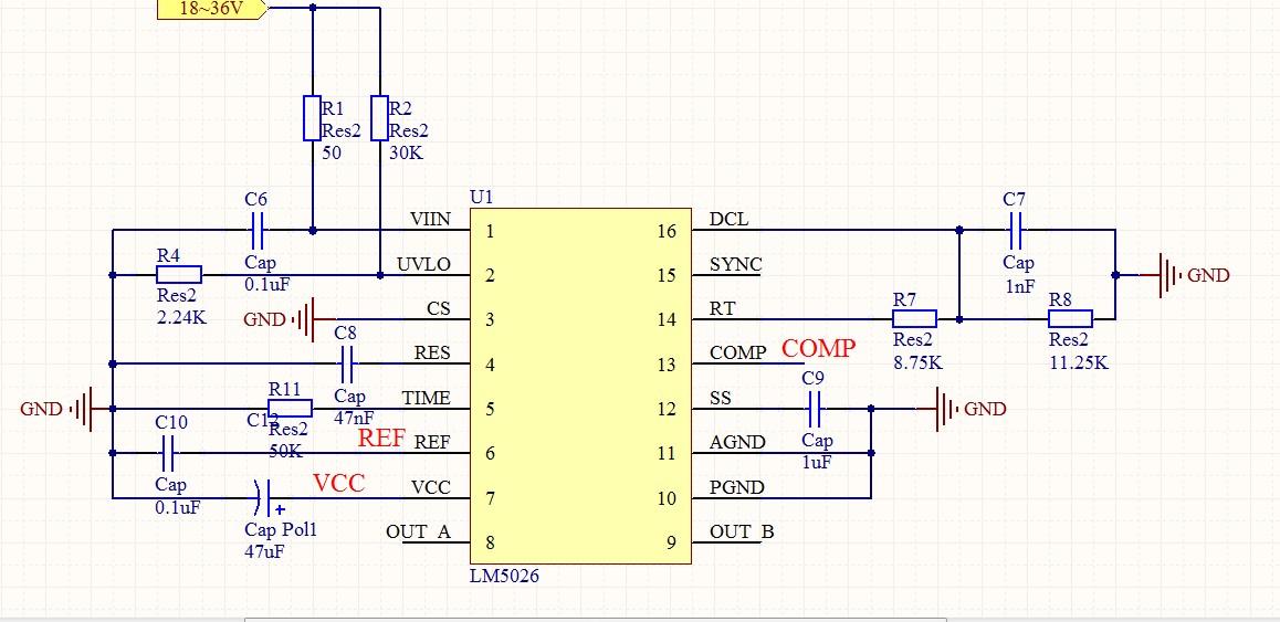

LM5026的OUT_A没有输出,OUT_B的输出的方波占空比为死区时间,SS引脚电压为4.37V,RES引脚电压为3.34V,DCT引脚电压为1.1V,RT引脚电压为2V。这现象没有进入保护模式,怎么会没有输出呢?这款芯片对PCB板布线要求高吗?做了几块板子都这样。

注意芯片外围的设置,比如输入欠压,供电,反馈等等,可以直接给芯片供电,不给主点,可以检查出哪里的问题
