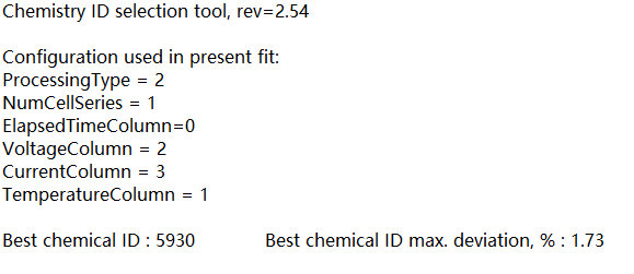

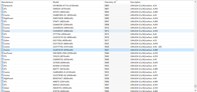

GPC反馈的电芯最佳chemistry ID是5930,但是bqstudio最新版本的chemistry ID库里并没有5930;
用哪种方式可以把5930写入bq40z80?具体该怎么操作?
