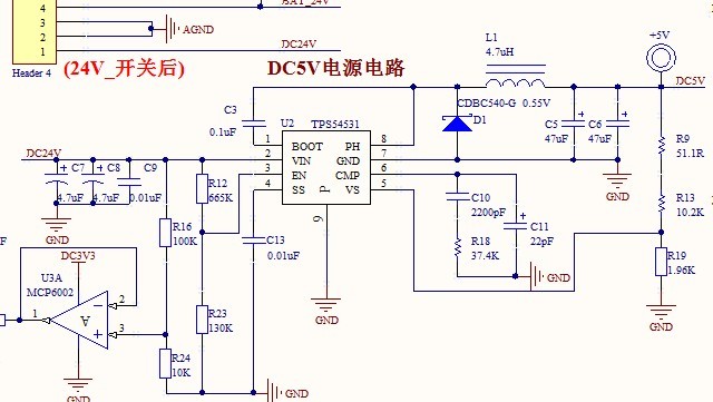

TPS54531DDA上电就烧了?
按照数据手册上提供的电路图,搭建的电路,具体如下,结果在接上24.9V的电池的时候,芯片就烧了,从新搭建了一个后,上12.36V的电,输出正常,同样的电路再接上24.9v的蓄电池,结果还是烧了,我看数据手册上说的芯片的输入电压最大可以是28v,芯片是从利尔达直接拿的,应该不会y有质量问题,这里还请TI的老师们指导一下,帮我找找问题所在。
  • 我最近也在用这款DC-DC,原理图和你一样都是根据datasheet上典型电路设计的,Vin使用的是24V适配器,没有发现烧毁现象...
  • 楼主的输入电压范围和输出电压电流分别是多少?楼主可以先用直流源给芯片供电,直流源限一下流,把输入电压从12V慢慢向上调,观察电路工作是否正常。如果测试没有问题,楼主可以看一下用示波器看一下电池接入时输入电压是否有过冲,看看是否真的在芯片可承受的范围内。
  • 楼主您好!
    按照楼上的建议调试,现在抓到异常的波形了吗? 这里我再补充下:
    抓PH波形,电压慢慢往上加,这样就可以抓到芯片烧毁前PH的波形,查看上管是否有过压的情况;
    希望能帮到您。
