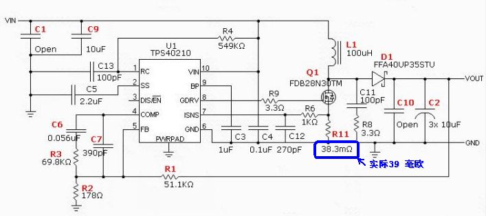

            您好。
           下图是使用TPS40210输出200V的电路图,按照下图所示连接,不带负载时输入+24V电源刚好可以得到200V输出电压. 图中,R11实际使用的是0.039欧,因为没有0.0383这样的电阻。
           今天做了带负载测试,负载是1K欧姆水泥电阻,额定功率100W。如果输出电压是200V,那么接上1K欧姆水泥电阻之后,输出功率应为200×200/1000=40W。但是实验发现,一接上1K欧姆水泥电阻,输出电压马上掉至24V。 后来我加大水泥电阻的值,发现该电路最大输出功率为15.6W(小于15.6W的阻性负载都没有问题)。
          按照理论设计值(R11=0.0383欧姆),输出功率应该达到50W,但是实际却是15.6W。是不是R11限制了输出电流的大小呢?害死其他问题。希望TI专家给予指导,谢谢!
100uH电感使用的是Coilcraft的PCV-2-104-05L,它的参数在如下网址:
http://www.coilcraft.com/pcv2.cfm
  • 楼主,你的duty cycle很大啊...输入24V,输出200V...你看看datasheet上的switching frequency VS duty cycle那张图...
    对比一下你自己设置的frequency和duty cycle看看。
    然后看看自己再Vout=200V下,Iout理论计算值是多少?
  • 应该不是取样电阻的问题,可能跟电感有关,你采用两个电感串联看看输出功率有没有加大。
  • 您说的有一定道理。现在的开关频率为300KHZ,200V时占空比为88%,我看了switching frequency VS duty cycle那张图,应该在正常范围之内(虽然那张图坐标间隔比较大)。如果降低开关频率有可能的话,倒可以试一试。Vout=200V下,Iout理论计算值0.25A。
  • 谢谢!您说的有一定道理,现在的开关频率是300k,200V时占空比约为88%,我看了下datasheet上的switching frequency VS duty cycle那张图,300K/88%应该没什么问题的,不过可以试下你说的。Vout=200V下,Iout理论计算值0.25A。

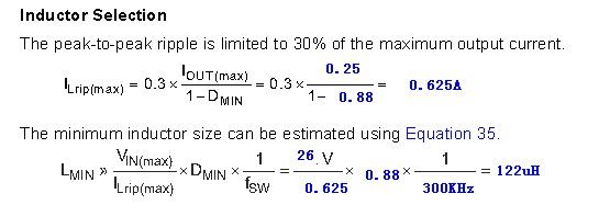

        谢谢!两个电感串联之后电感值发生了变化,那对输出电压及其他参数有影响吗?刚才我算了一下,如下图,感觉是电感值太小了,如果两个电感串联,电感值加大一倍,我先去试验下~~~

         通过改变反馈电阻值,当设置输出电压为150V时,带不起1K电阻负载;当设置输出电压为125V时,刚好可以带动负载。125*125/1000=15.6W,这也验证了最大功率只能为15.6W.  所以感觉跟占空比没有关系的。

        频率降低的同时,意味着将要加大电感,建议你在加大电感后,重新确认一下补偿电路和sense电阻,然后在确认带载能力提升到多少?

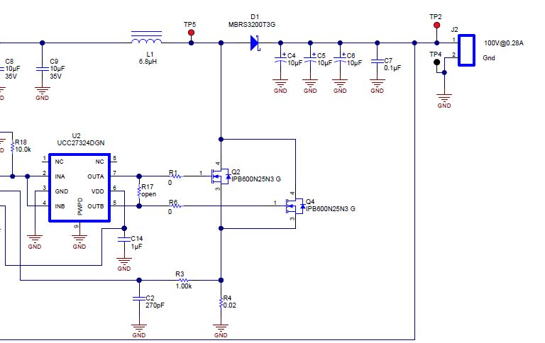

          下一步,将增加MOS驱动器电路,如下图所示。但我不理解下面的电路加了U2为何能提高驱动能力?个人感觉驱动能力只跟电感有关系。  请高手们指导一下吧~
  • Hi
        这个与MOS的Qg有关系, TPS40210本身能够提供的驱动电流并不大,当做比较大功率的电源转换时,因为MOS Qg也会相对比较大,除了会给电源芯片带来很大的功耗负担之外,还可能导致驱动能力不足。
        UCC27324是4A的驱动芯片,而TPS40210 驱动输出电流却只有400mA.

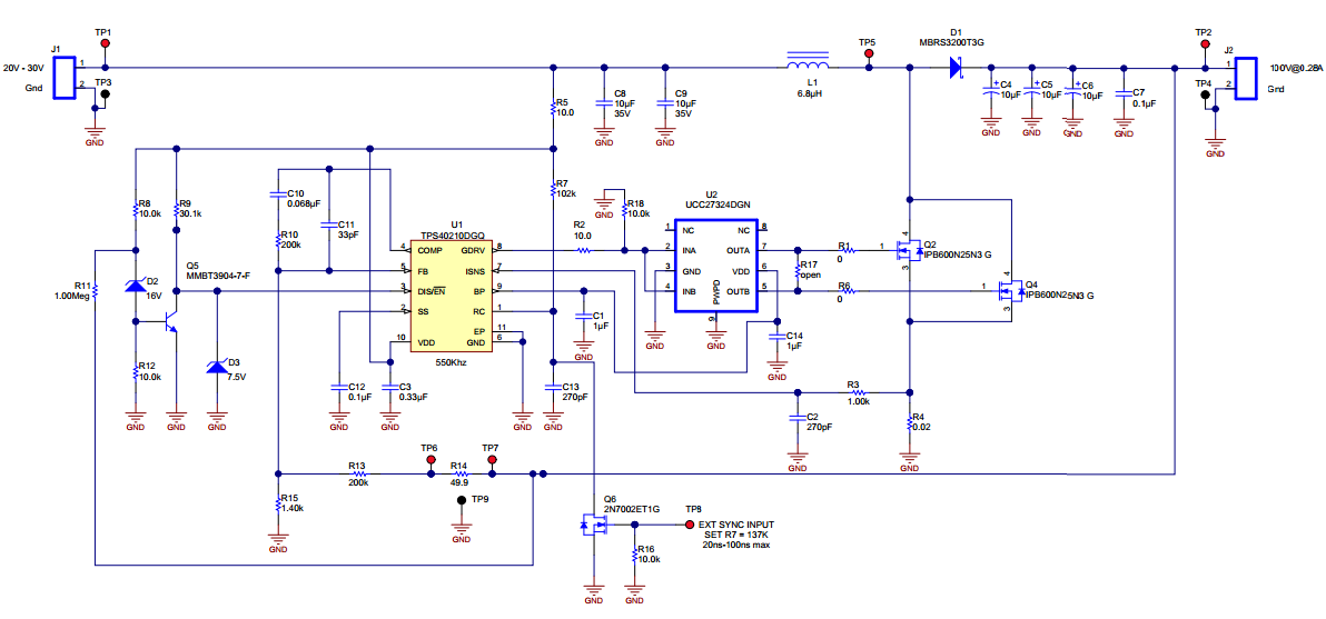

  • HI
       TI有推出一个类似的设计,功率比您设计得更加小,但是却增加了驱动设计:
        或许您可以确认一下您的驱动波形, 看有没有异常。
  • Hi,Smith
          谢谢指点。驱动波形正常,标准的方波。
            我加了一个MOS驱动芯片UCC27324,然后也并联了两个MOS管FDB28N30TM,电感L1为100uH,经过测试,输出功率可以达到35W。说明加了MOS管驱动芯片确实能提高输出功率。
           同时也发现加大电感值,输出功率还变小了。我把两个100uH的电感串联变成200uH,测试发现输出功率只有20多W。不知道什么原因。
            如果我想再提高输出功率,比如到50W,那么应该怎么做呢?换一个Qg更大的MOS驱动芯片?还是换MOS管?还是多并联MOS管? 谢谢您的一直指点~
  • Hi
        增加驱动器后输出50W以上是绝对没有问题的。
        不建议采用2个电感串联,采用饱和电流足够大的电感既可以(按照现有的参数,按照datasheet的算法计算电感的大小,以及峰值电流,选择电感即可)
        MOS的选择只有有足够的电流电压rating即可,采用1~2个都是可以,因为UCC27324驱动力(两路并联)是很强的,但是要注意Qg尽量小一点,功耗可以小一点。
  • Hi,Smith
        非常准确。换一个饱和电流足够大的电感就可以了。现在功率50W以上没问题了,已验证。谢谢你一直以来的指导!

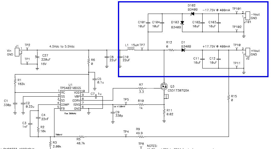

         另外还有一个另外一个电压转换,要求得到+/-100V电压输出。输出电流每路最大200mA. 我今天搜了下利用TPS40210产生正负电源的电路,发现TI有一个PMP5617的电路设计,实现+/-24V的输出。请问:这种接法对100V高压输出同样适用吗? 因为我现在已经可以实现100V的电源输出了,再接一路像下面电路一样的接法就可以得到-100V? 如果可以,这种方法得到正负电源非常简单。还没做实验,先请教从理论是否可行。
        希望您再提供一点指导!谢谢!
  • Hi,TI专家
          我今天上午仿照PMP5617的电路做了一下实验。经过验证,可以得到负电压。但是发现了一个问题。比如当输出正电压为200V的时候,输出的负电压开始为-203.5V,后缓慢上升到-212.3V就不再上升了。正常的话应该稳定为-200V才对。测试中没有加负载。
          (1)正电压与负电压使用的滤波电容(还包括负电路的隔直电容,如上图的C101,C104)不是同一种,一个是10UF/400V,另一个是10UF/450V。都是电解电容。 不知道这个是否有影响。
          (2)这个负电压的产生电路是用万能板搭接的,使用的是普通杜邦线。不知道这个是否对输出会产生影响。
          请高手们帮忙分析一下吧~谢谢
