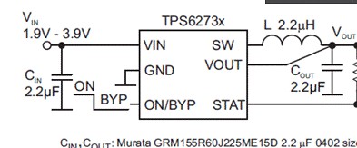

在使用TPS62730这颗料时依如下图中所焊,
Vout=Vin为什么呢,求大侠解答下.谢谢,急.
ON/BYP 与STAT悬空
补充下,ON/BYP与STAT悬空
检查一下芯片有没有问题
另外,把ON/BYP拉高看DCDC是否可以工作
