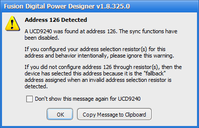

由于之前的UCD9240被误操作损坏了,因此换了一块新的UCD9240pfc,用PMbus进行扫描,扫描地址为:126d,图片如下:
然后配置文件无法正确的灌注,(灌注程序会出现错误的结果,无法正常输出)
检测UCD9240PFC的物理地址的外接电阻,发现是正常的,导通性测试也可以通过,ADD0和ADD1分别是27.4k和27.4k,按照计算,ucd9240的物理地址应该是52d,首先怀疑的地址有问题,换成36.5k和36.5k的也同样显示126d不正常,地址跟ucd9240推荐的略有出入,由于是参考ML605 xilinx 官方开发板,开发板上所用的这两组电阻可以正确的扫描到地址,测量ucd9240电压,供电电压正常,ti adapter可以扫描到两块芯片,但一个正常(53d),另一个不正常,126d,
查看datasheet发现,add0和add1引脚开路或者短路时候会自动默认为126d,但检测这两个引脚对地阻抗即为27.4k,非短路或者断路,目前尚未找到原因,请问可能是什么原因造成的?是否可能是所换的新的芯片有问题?

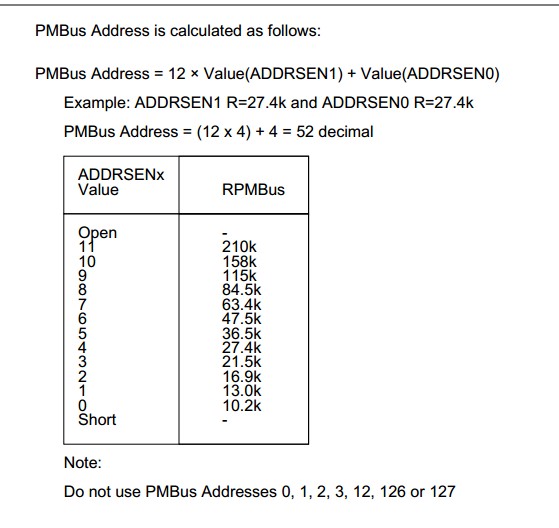

附:ML605中UCD9240计算地址和相应电阻值如下:
