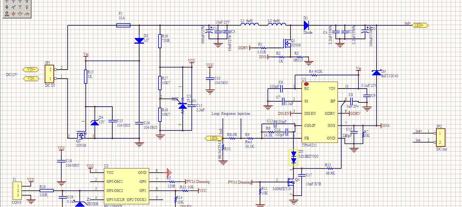

TPS40211不能带载的问题
空载时,电压能从12V升到35V多,但带上10MA电流就被拉下去,电压跳动,我是按照DATATSHEET上面的LED应用电路设计的板子;
10MA电流是用电子负载恒流模式测试的。而电路参数是按34页的图设计的。
另外:
1、测试用VIN是直流稳压电源,因此,是稳定的;但这个芯片是有工作电压范围的,即使有变化,也不应该有这么大的影响吧?
2、测试了BP脚电压为8.23V;
3、去掉D3,R15,同样带载就拉成输入电压了。
