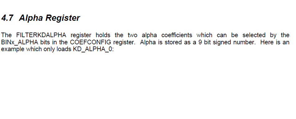

2,我想问问怎么理解Alpha Register。翻译成中文是叫阿尔法寄存器吗? 它在Filter起什么作用,我看到这里时候怎么也理解不了,谢谢能指点一下。
小弟先谢谢了

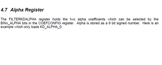

小弟先谢谢了
》》目前UCD3138的PID结构只是形成一个双零点的补偿。而增加Alpha支路后会多一个零极点,环路补偿会更加灵活。
具体应用和配置可以参考附件文档。
