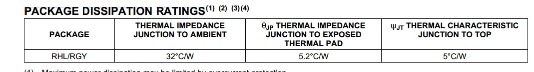

关于热问题我们可以通过datasheet里面PACKAGE DISSIPATION RATINGS来进行估算
TJ=Ta+Theta*Pd
其中TJ是芯片的节温 TA是环境温度 Theta是热阻
假设Ta=25° 而 Theta=32°/W 此时TPS54620可以通过公式可以求得芯片消耗的功率 Pd=11V*6A(1/0.96-1)=2.75W
再求 Tj=25°+32*2.75=113°
由于芯片通常的过温保护点为150° Tj<150° 因此在室温下,此芯片可以工作。

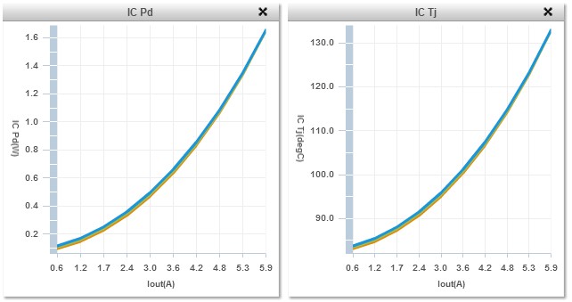

你也可以在webench进行上仿真 下图就是在室温80°下进行的仿真
我们可以看到其芯片的节温Tjmax=130° < 150° 散热能够满足要求
