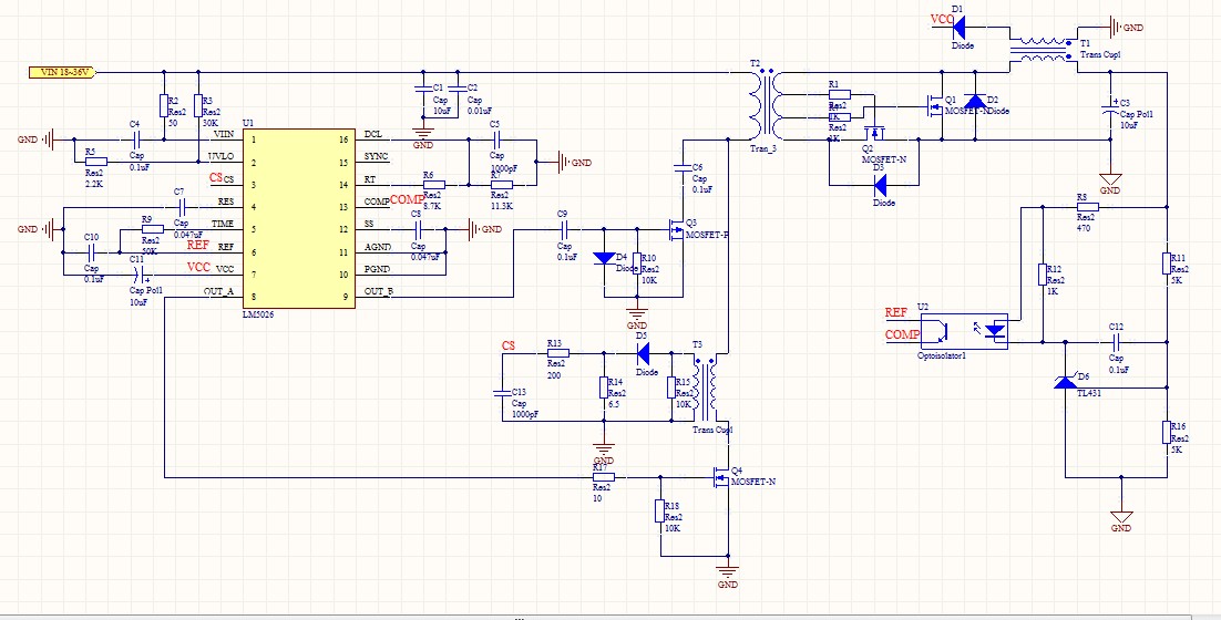

轻载正常,连续加负载到CCM模式,输出电压就下降。
输入18~36V,输出5V10A,频率200K,输出储能电感20uH,电容1000uF,输出大概0.3A输出电压就下降,刚开始下降比较快,后面下降4V的时候就比较慢。
这是可能是什么原因呢?
