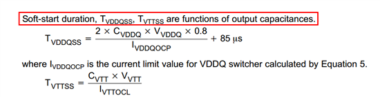

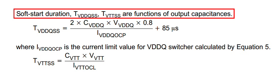

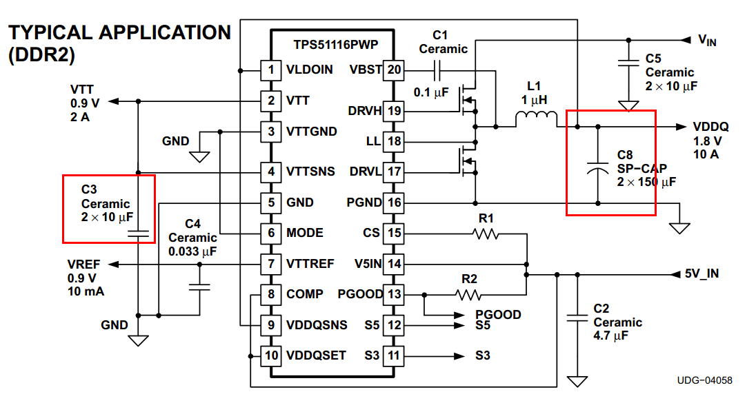

想请教下,关于此片子的软启动可以通过电容来调整上电时间吗?如果可以的话,接在哪两端?

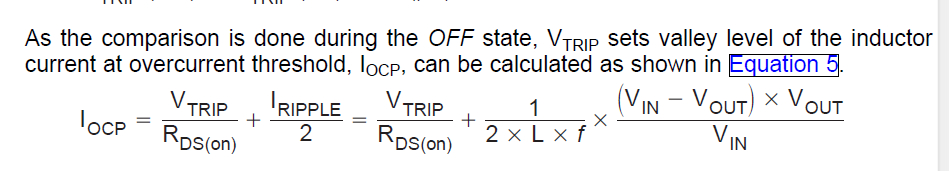

1. IVDDQOCP是你在设计前应该设定好的参数,就像输入输出电压这些参数一样;(你可以先确定两片DDR3所需要的电流大小,再取一个比它大一些的值代入)。
2. RDS(ON)是MOSFET的导通压降,可以在你选定的MOSFET的数据手册中查找;
3. 如果你选择的是通过RDS(ON)检测电流 ,那么VTRIP=Itrip*Rtrip; 如果你选择的是通过采样电阻检测电流,则VTRIP=60mV;
4. 如果你的电感是1uH,那么L=1uH.
另外TI有篇参考文档(见附件),希望对你有帮助。
