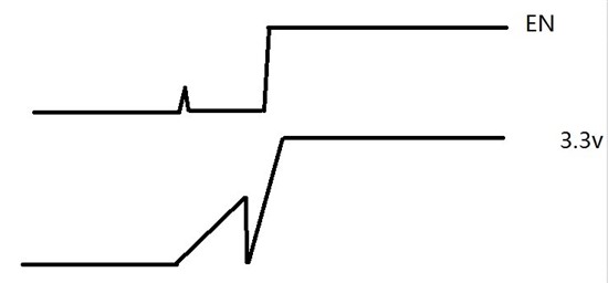

我用的一块DM6437的板子,电源用的是三路TPS54310,启动顺序为1.2 - 3.3 -1.8V
上电时1.2V输出正常,3.3由1.2V的PWR GOOD使能,1.8V由3.3V使能,测试发现3.3V与1.8V在使能信号起作用之前就有输出,到使能信号来的时候掉下来再上去。如下图所示,有没有人帮忙分析解决下呢,谢谢。

  • 楼主您好!
    能否把电源部分的原理图发上来看看。
    先解释”使能信号来的时候掉下来再上去“,那是因为对于没有”预偏置“功能的同步Buck变换器,当输出电压大于输入电压与占空比的乘积时,电流将会由输出端流向输入端,从而造成3.3V电压在启动过程中先跌落再抬升的过程。
  • 楼主,你是空载启动还是满载启动?另外你的这几路输出的输出电容是多少?这个看着更像是启动瞬间拉的电流过大,导致输出电压跌落,楼主可以试一下修改一下软启动电容,把启动时间改长一些,空载启动,看看还会不会有这样的表现。
  • 三路的输出电容是两个100uF钽电容。启动电容是393的。出现这种情况是满载的时候。
  • 楼主,输出电容值不小。满载启动,启动瞬间拉载太大,同时给大电容充电,流过上管的电流会触发到过流限制。所以出现这种波形正常,如果后级允许,把输出电容改小些,再去尝试下。楼主可以测试下在满载启动瞬间流过上管的电流波形,看一下电流峰值多少。
  • 楼主你好!
    请问EN波形的小尖峰的原因找到了吗? 另外为什么这个小尖峰之后,会有输出,这个现象的原因也明确了吗?
  • 谢谢您的解答
    小尖峰在5V上电的时候就有,这里和资料里描述的一致,3.3V在这个小尖峰这里就开始上升了,很奇异,会不会是因为AGND 和DGND没有分割好的原因 呢?
  • 您好!
    我这边有个假设,不过要请你帮忙确认。楼主你先抓个波形,在EN这个小尖峰出现的时候抓PH管脚的波形,主要观察两点:
    1. 小尖峰幅值有无超过1.2V;
    2. 此时TPS54310开关管有无开关动作;
    现在我来解释下我的假设:
    由于内部逻辑在上电过程中,前一级的TPS54310内部逻辑没有建立工作状态前,即此时它的PowerGood信号是被上拉到高电平的,从而把下级的TPS54310 的ENA管脚拉高,让下级有几个开关周期的动作,进而可以观察到输出有电压存在。
    前提条件:
    首先,TPS54310内部的逻辑要等到输入电压达到2.95V 以上才会开始工作(数据手册12页,Under Voltage Lock Out),同时ENA的开启电压是1.2V;
    其次,PowerGood 信号是漏极开路(OD)输出,用个上拉电阻连接到输入电压Vin=5V,这个Vin个三个输(1.2 , 3.3 ,1.8V)出共用的;
    然后,1.2V 的Power Good连接后级3.3V的 ENA;
    所以存在这种可能,在前级1.2V PowerGood从上电到被拉低是需要一个过程的(正如数据手册的波形观察到的小尖峰),而这个小尖峰幅值如果刚好大于下级的ENA使能电压1.2V,那么下级(如3.3V输出)TPS54310就会进入到工作状态,从而可以观察到有输出的现象。这个开关过程持续到PowerGood被正常拉回到地之前。
    最后,解决方法是可以适当加大ENA的电容,只要保证Powergood带来的小尖峰不会超过1.2V。
  • 终于找出问题了,是后端其它电源串扰,断开后端后输出就一切正常了。
    谢谢大家的回复。
