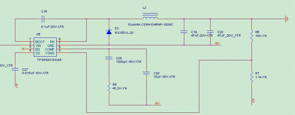

我用TPS54331这款芯片做了一个+ - 8V的电源,但是在输出的时候正电压的纹波比较好。 但是负电压那边的电压纹波比正电压的大的多 这个是为什么呀?

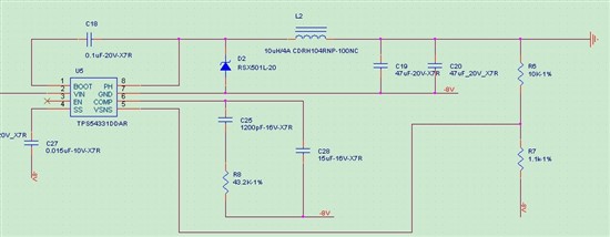

这个是我负电压的原理图。
麻烦知道的工程师能给我说一下 谢谢了
您好,
负压输出时相当于Buck-boost,输出电容上的电流不连续,正压输出时是Buck,输出电容上的电流连续,纹波=纹波电流*ESR+纹波电流对电容的积分,不同的电流在相同的电容上产生的纹波又区别。
