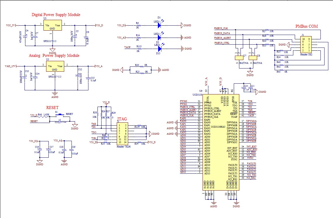

UCD3138 仿真器扫描不到器件
Other Parts Discussed in Thread: UCD3138
以下测试正常:1、复位电路正常    2、PMBUS连线正常  3、芯片工作电压没问题
没有扫描到器件的原因是什么?

  • hello Neil Li,
         我已经测试了PMBUS的data和clock的电压是3.3V。我也已经选择了UCD3xxx isolated,报错的截图在附件以及原理图,
     如果看不清,麻烦再联系我,谢谢!!

  • 我试了下,当仿真器的接口没有插好(没有真正连接到UCD3138的clock和data引脚),会出现此类错误。
    请确保连线都是okay的。

  • 仿真器的输出到板子上的插座,线序有没有出错?确认下
    换个板子试一试?
  • Hello Neil Li,
        我现在用了另一个板子,把要写程序、复位电路、供电电路焊了,也是一样的问题。线序也没问题。原理图有问题吗?谢谢
                                                                                                                                             xiaochun liu
  • 原理图没有发现问题。
    只要UCD3138的bpcap是1.8V,是可以通过仿真器连接到的。
