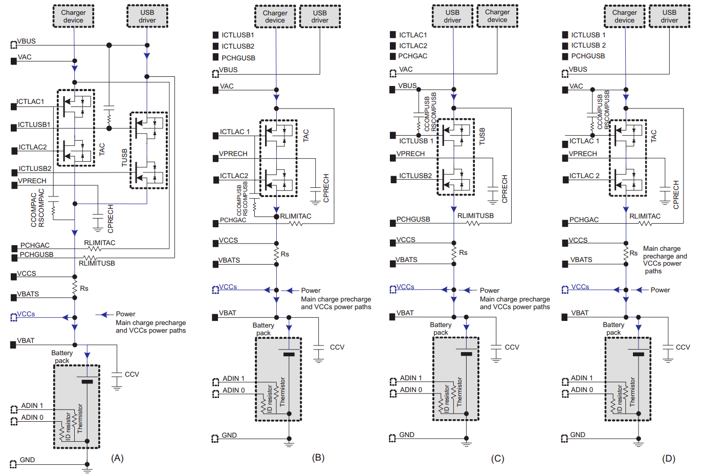

看到TPS65950的TRM有关BCI部分,有管脚VAC、VBUS及VBAT可以监测AC适配器电压、USB+5V电压及锂电池电压。那么这款芯片有没有供电切换的功能?
比如说当前是电池供电,当AC充电器接入时切断电池供电,同时通过AC充电器给电池充电及TPS65950的各个LDO供电。
或者说有供电切换的方式必须通过外部的电路来实现呢?
另外,看了TPS65950的datasheet,其中有关单节理充电管理的原理图(见附件)不太明白。VAC与AC充电器相连,通过ICTLAC1和ICTLAC2控制两个P-MOS的开关来实现充电的通路的通断。按照原理图的连接,当MOS选通后,岂不是电池正极直接与AC充电器相连了吗,AC charger或者USB device不是输出5V吗,那请问TPS65950是如何控制电池的充电电压的?TPS65950有预充电、恒流及恒压充电方式,充电电压是在不同阶段是不同的,请问哪个管脚是TPS65950输出电压、电流给锂电池的呢?
以上两个问题求解答,看TRM和datasheet没看明白。
