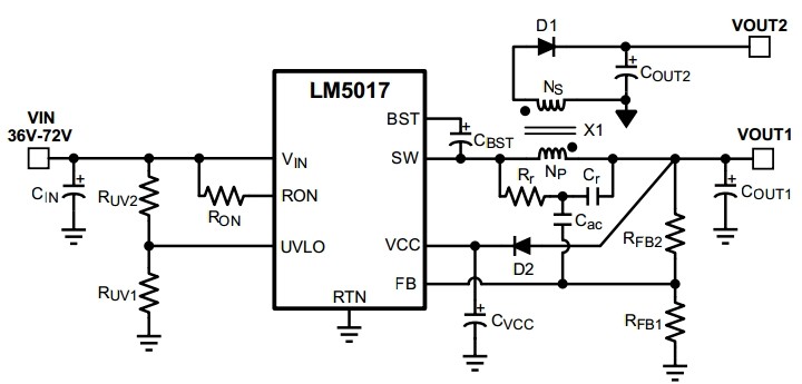

输入电压9-36v,输出5v,0.6A,集成度高一些的芯片,12*7大小左右的隔离开关电源,有没有芯片与方案推荐???

您可以考虑 LM5017 flybuck拓扑的方案
http://www.ti.com/lit/an/snva674b/snva674b.pdf
我们也有类似的参考设计。
http://www.ti.com/tool/PMP7993.1

如果输入电压范围是9-36V, 可以使用输入电压是LM5017一半的LM25017(48V、650mA),为了保证输出电流裕量,建议你把不隔离的电压适当提高些到7-8V。
用LM5017我主路用隔离,电压环路我怎样进行隔离,用光耦吗?怎么样隔离?
