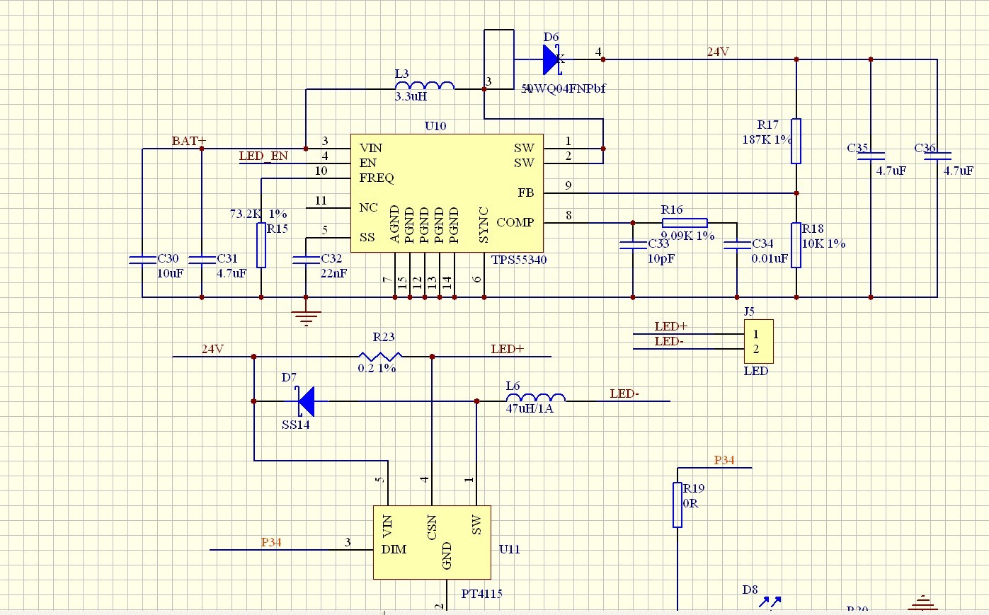

请问TPS55340做锂电升压24V,带负载后为什么发烫很严重。
Other Parts Discussed in Thread: TPS55340
用TPS55340做锂电升压到24V,供电给LED降压恒流IC驱动LED灯珠。如果用锂电池升压,一接上负载,恒流IC输出的电压,电流是正常的,但55340芯片就发烫的厉害,烧手,LED灯珠闪烁;如果是用可调电源设3.7V输入电压,一接上负载,TPS55340倒是不会发烫,但恒流电流下降的厉害,约只有设计的10分之一。即负载功率只有设计的10分之一,
整个电路是按官网设计软件推荐原理图设计的。
请TI技术支持帮我分析下。
具体参数如下:
输入:锂电3.7V/4500mAH
输出:24V/0.5A
以下是原理图截图:
