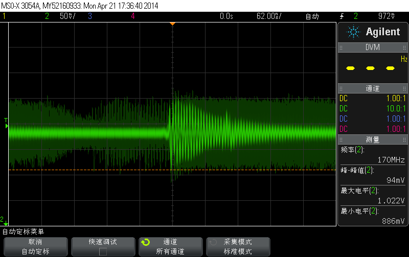

各位好,
我们采用ucd922跟ucd7242的方案给DSP6678供电,目前可以正常输出电压CVDD(1.0V),但用示波器测量电压的时候发现纹波现象比较严重,对DSP工作性能有影响,目前选用的器件是参照官方开发板来的,然后想问下这个电压峰峰值较大可能是什么引起的?该从哪几个方面进行排查?
图1:
官方开发板CVDD实测波形:
其峰峰值可以保持在100mv之内,
下面的是我们自己的板子上的CVDD波形:
峰峰值差不多超过200mV了

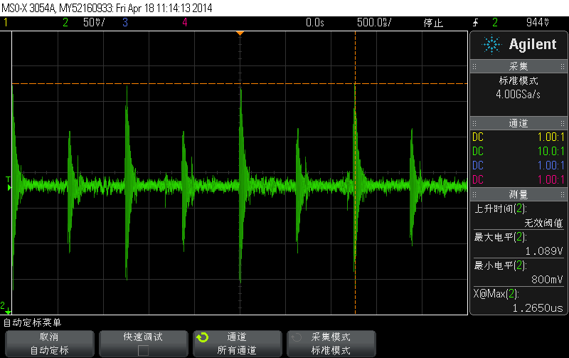

p.s
我们推测ucd9222进来的12V电源可能对芯片的性能有影响,所以测试了一下ucd9222的12V供电的电压波形,如下,峰峰值较大:
差不多有1.63V的峰峰值
请各路大神指点
  • 你好,波形测试的不是纹波,而是噪声。同时,噪声的测试应该没有遵循规范来测试吧?
    测试纹波和噪声时,应该采用地线环的方式,将探头的地线尽量的缩短。
    看纹波时,将探头带宽打到20MHz,时间轴打到2us/格;
    看噪声时,500MHz以上的带宽,时间轴在ms级别/格
