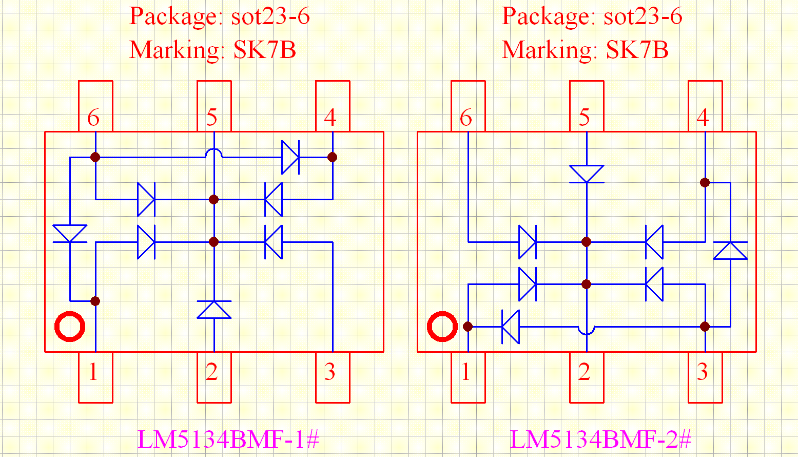

请教技术牛人:
本人从淘宝购买10片LM5134BMF,是Low-Side Gate Driver。激光印字SK7B是对的。
在洞洞板上焊了4片,电源5V静态测试。发现逻辑功能不对,输入输出电平不对,静态电流也不对。
取2只未焊的芯片,测试6个引脚之间的二极管,结果如下:
非常奇怪的是,2只芯片内部二极管分布不同,相差180度。
请问这可能是什么情况?
另外请问这种质量问题如何解决?芯片卖家说他们从代理商拿的货。
非常感谢!
Hi
后续购买芯片,可以先在TI网站上申请免费样片,如果没有库存,可以找e络盟购买。
TI判定芯片真伪是通过购货渠道,所以需要找TI授权代理商购买,质量有保证:http://www.ti.com.cn/tihome/cn/docs/homepage.tsp 见“样片与购买”.
