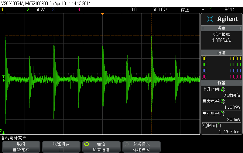

我们在用UCD9222+UCD7242的方案给DSP6678供电时,出来的CVDD波形很差,
然后怀疑可能是ucd9222里面的design参数引起的,然后参考TI官方的文档《基于在线软件工具的数字电源 UCD92xx 反馈环路调试指南》的指导,调整“design”界面中的 调整 K 、Q 、 Fz  Fp2等参数,发现调整这些参数后  write to Hardware 然后实测波形没有变化, 调整这些参数后 实际波形没有文档中说明的那样有一定的变化,实际波形没有变好或者变差。 请问这可能是什么原因呢? 我们也尝试过把变化过的参数 写到 Flash里面,然后从Flash中启动,实测波形感觉还是没有什么变化,请问可能是什么原因引起的呢?
请各位指点,卡在这里已经好久了
