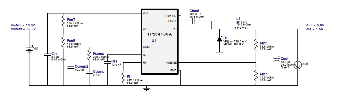

电路如下:
我的电路是:输入在电压在10V到60V之间,输出是5V最大1.5A。要求使用的电感是127封装,39UH。
我用电子负载测试,恒定输出电流。
当我使用电感,6D38封装,33UH,输出5V,500没A的时候,输入电压从60V到10V调整,可以稳定的输出5V电压。
当我使用电感,6D38封装,22UH,输出5V,500没A的时候,输入电压从60V到10V调整,输入电压越低,输出电压也会减小。知道10V输入,输出大概4.6V电压。
请教下这是为什么呢。
