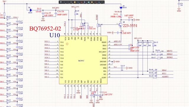

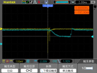

负载突然加上后的突变电流,使得LDO输出电压有跌落,测试时候后面的LDO的负载断开了。只有将电流检测线拔开,没有这种现象。
输出是5V ,给外围通信芯片供电,跌落大概2V ,初步怀疑是EMI。
REG2 。其实也不特指哪一个引脚,所有得引脚都有电压跌落得现象。有点像重启一样
您好,客户那边反馈是将电流检测的差分信号接上就会出现电流跌落,拔掉后就不会,帮忙加急看下这个会是什么原因造成的呢?

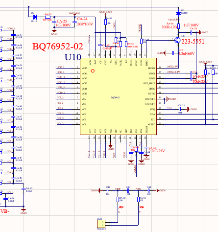

您好,是否方便提供更高的分辨率的完整原理图。
您好,正在询问更了解这款芯片的TI工程师,稍后回复。
您好,请参考下面内容
The BREG, REGIN, REG1/2 connections look ok. Although I do not think this will prevent the issue, a 10M Ohm resistor between BREG and VSS is recommended to avoid leakage current during shutdown mode (we haven't seen this much, but we recommend).
断开电流感应线是怎么操作的?卸载负载? PACK-和IC的地一样吗?我曾见过客户对检测电阻和 IC 使用相同的参考 GND,这会导致很多问题。
请分享我可以看到 PACK- 和 BAT- 连接的整个原理图。
