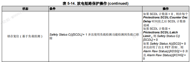

BQ76952: 短路恢复设置为负载移除恢复时,根据手册介绍,应该在Counter Dec Delay 时间段之后 SCDL 计数器递减。实际测到的是在检测到负载后立即从SCDL恢复。这样无法避免第二次重复短路。
Part Number: BQ76952
Other Parts Discussed in Thread: BQ76942

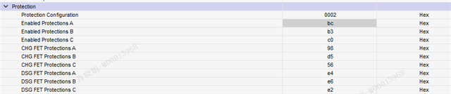

你好,我们在使用BQ76952和BQ76942时出现同样的现象,在测试短路时,短路后移除负载,SCDL立即从置位状态恢复到正常状态(与手册上介绍的是需要等待Counter Dec  Delay 时间段之后 SCDL 计数器递减不一致),这样会出现一个可能重复短路的风险。比如在SCDL因为移除负载恢复之后,而SCD没有恢复之前的这个时间段再次持续短路,那么在SCD恢复的瞬间将重复短路一次,部分器件或超应力损坏。现在的情况是不接受设置成充电恢复,请问要怎么做更改合适?谢谢!
