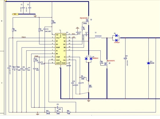

测试条件:30V  Vin,48V  Vout,慢慢加电子负载。
现象描述:损坏现象非常突然,波形都很正常只是慢慢加重负载,在某一点(还没有过流),啪一下输出就没了,再测芯片就坏了,总是第16脚和18脚击穿,将16和18脚之间加一个肖特基二极管后加载时第10脚击穿。我看了芯片内部16和18脚之间只有一个二极管,感觉无从下手,不知道是什么道理?

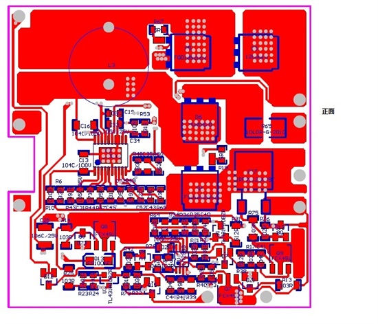

昨天下午过流焊(保证LM5118 power PAD接地良好)以后还是同样的现象,只是16,18不坏,直接第10脚损坏。将芯片的腹部通过回流焊接地,再试又坏了(逐渐加负载到0.5A左右,突然无输出),这次是第10脚对地直通,MOS上的波形很正常从不连续到连续。
原理图:
焊接图:
正面:
反面:

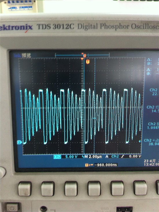

20脚空载波形:
