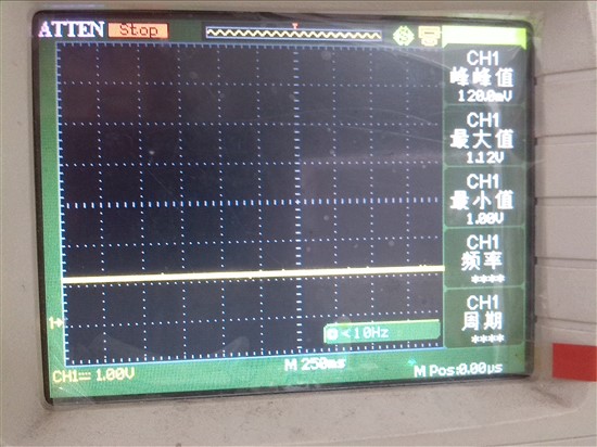

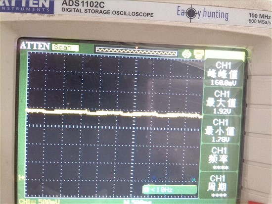

  上图是B板在不插入那条线缆前的1V,1.8V与3.3V状态大致相同。

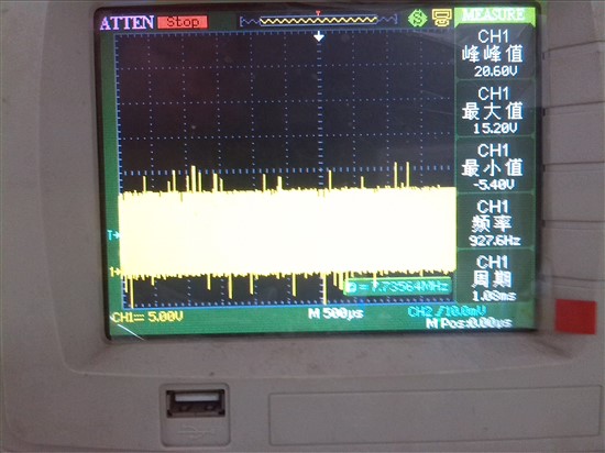

   插入线缆后1V输出端,开始出现较大波动,还挺规律的。

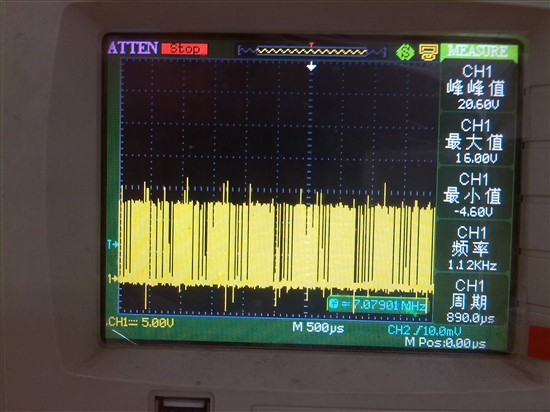

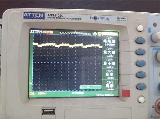

1.8V输出端也开始波动。3V3也差不多。

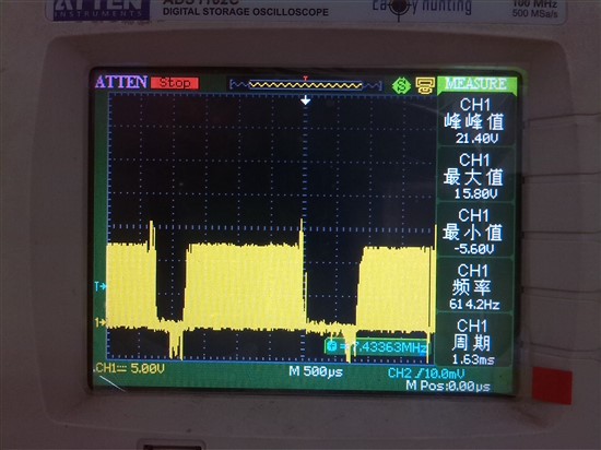

  这是B板插入线缆后,1V的BUCK,电感L6的输入端的三个典型波形,很不稳定。1.8V的较好一些,3.3V的比较稳定。
