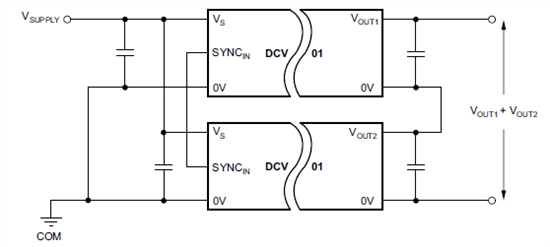

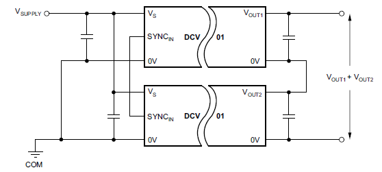

我建议你参考DCV010512D的datasheet上Figure 11.具体参数,输入侧1脚 2脚之间接2.2uF的瓷片电容,5脚6脚,5脚7脚,之间接1uF的瓷片电容,8脚 14脚悬空。因为我也没用过这个芯片,希望你可以反馈下你的实验结果,谢谢。欢迎补充和指正。
