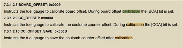

现在应用过程中,客户要求开放电流的校准的功能,怎样才能通过单片机MCU去实现而不是用BQstudio进行,
看了芯片手册,找到下面这几个命令,是不是我只要发送这三个指令芯片内部就会自动进行校准了,还是说
只能通过PC上的Bqstudio才能进行校准的?
咨询一下TI的工程师有具体的参考资料吗

这个手册上的流程是否也适合bq34z100g
1的校准流程我们的应用手册中找到完整的流程: https://www.ti.com/lit/pdf/slua734
您好,请参考下面文档那个
The production information is here www.ti.com/.../slua665.pdf
您好,
ccGain = current / (avgRawCurrent - (ccOffset + boardOffset) / 16 )
ccDelta = ccGain * 1193046
详细请参考下面帖子的内容
