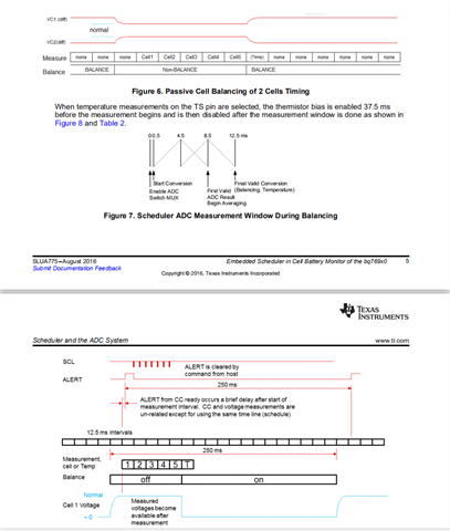

BQ76930: 均衡时序问题,烦请解答一下
Part Number: BQ76930
您好,我有一个关于使用BQ76930均衡的时序问题,“在BQ76930中有一个14ADC进行电池电压值的测量,每个电池将在50ms内进行测量,每5个电池为一组,每组测量是并行进行的,所以每250ms进行一个完整的更新。在系统启用均衡后,将250 ms测量时间轴划分为12.5 ms间隔。平衡时,20个区间中的14个区间启用平衡FET,其它6个区间用于电池电压的测量。”就是我需要均衡那个电池均衡时间不是连续的对吗?就是每250ms进行均衡175ms在均衡,期间CB置1;另外75ms时间为测量电压时间,所有的电池都不进行均衡。
