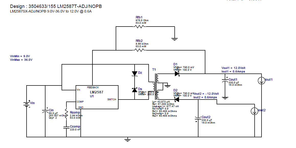

麻烦推荐一款能够输入9~36V输出+/-12V/0.4A的电源芯片,主要是工作环境温度比较高80度左右,因此对效率和耐温就有要求了,另外BOM面积最好能控制在800mm2以内,找了好久没找到合适的
你好,单芯片满足36v输入,正负12v/0.4A输出的应该还没有。通过耦合电感可以产生一路负压,但400mA电流较大,输出不容易调整。若采用两颗芯片,能够较容易实现,合理布局面积可以小于800mm2。
你好,用LMR14206,体积很小.输入电压范围宽,分别是300mA和600mA的. -12的输出,将电路接成反向的即可.
这是款降压稳压器,12V输出情况下,不满足9~36V输入的要求。我现在是想用TPS40210按照PMP3002的电路输出12V,然后TPS54340电路接成反向。其实我还需要一路5V/1A,也用TPS54340正向输出。您看这样的方案会存在什么问题不?
可以考虑用UC2845,外部MOSFET,反激拓扑。如果需要隔离,就用光耦;如果不需要隔离,可将输出直接接到FB引脚。
可以满足80度的工作环境温度,也可以做成正负电源。
