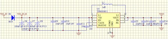

紧急求助 TPS63061批量后,发现断电情况,是什么保护了?
Other Parts Discussed in Thread: TPS63061

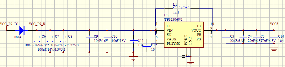

电路使用datasheet上的电路图。(Figure 34. TPS63061 5V Fixed Output Voltage)
与标准电路图区别:
VIN:除了2*10uF 16V 0805的电容,还并联了一个104、三个100uF贴片电解电容(以前咨询过,说怕电源线太长引起震荡)。另外由于供电电源极限电压会是12.6V,所以在最前面串接了一个SS14二极管。
VOUT:除了3*22uf外,有一个104电容,在用电模块处还有个22UF陶瓷电容
FB:是独立拉到用电模块处的与VOUT连接,并没有在TPS63061处直接与VOUT并联
PS:为了避免频繁进入省电模式,直接拉到了VIN
PG:悬空
用电模块大概耗电500mA,电压5V,每40ms工作20ms,脉冲方式用电。
正常工作时,输入电压12.27V,VAUX引脚电压是5.7V,输出4.98V,正常。
但是工作一段时间(一分钟到几分钟不等),就有概率无输出电压! 此时VOUT为0.45V,输入电压仍为12.27V。而VAUX电压与正常工作不一样,是6.35V左右。
拔掉输入电源马上接上,仍无输出。拔掉几十秒后接上,可正常工作,但仍有概率出现无输出!
有用户反映用2S锂电(8.4V输入)无断电现象,3S锂电(12.6V)频繁出现。但也有用户反映8.4V也有断电情况。
照理有SS14降压0.3V,输入电压都会在12.3V以下,而且一般很快会低于12V。虽然超标了2.5%,也应该不会出问题吧?
而且在小批量测试版的情况下并没有发现此类情况,紧急求助啊。。。。
